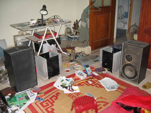

    @BW: Tản nhiệt mà rửa nữa thì em nó lạnh quá, mất chất ClassA :lol:
    @A.Team: Go go go ...
    Còn đầy là toàn cảnh bãi "chiến trường" ... ặc ... ặc ...

    Trông mô - đun ra phết :D Chúc mừng bác Tuấn ! Trên nóc đặt két nước hả bác ???

    Nom cũng " tanh' ra phết Chuối nhỉ., Gấu hơn con của anh nhiều !? Quả này đá gà thì căng rồi đây.
    Giao lưu thi thố được chưa Tuấn ơi ???
    Anh em làm A leph ClasA sướng thật đấy, phần nguồn rất đơn giản, dòng vừa nên không phải toả nhiệu mấy.
    Chẳng bù cho cái thân tôi, điốt cầu phải giải nhiệt bằng cái toả nhiệt CPU, lọc nguồn tich cực thì phaỉ to bằng nửa cái toả nhiệt chính của mạch mà vẫn nóng, cái nhựa thông còn dư sau khi hàn nó cứ sủi sủi lên ùng ục như nấu nhựa đường ấy. Được cái tụ lọc nguồn lại chưa đầy ngàn mi vẫn êm ru. hic

    Úi chết chửa bác đọc được suy nghĩ của em. Em đặt làm két nước rồi, nhưng hiện tại còn thiếu cái bơm tuần hoàn nên chưa ráp vô :mrgreen: Lại có mấy bác tư vấn cho em là làm lốc kiểu tủ lạnh, cho khí ga chạy vòng quanh làm mát. Chít em :lol:
    @ThuyLT : Hôm qua em nằm mơ thấy cụ Phát noi "Các cu mới đi được nửa chặng đường, phải có vợ có chồng thành đôi thì mới được". Bọn em đang tiến hành con rề Aleph 1.7 để có vợ có chồng cho thằng cha Aleph 5.

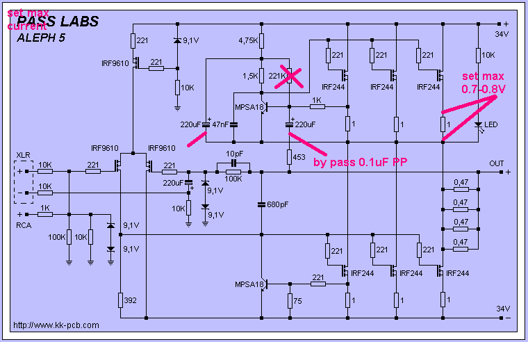

    Các bước dự định nâng cấp tiếp theo cho A5:
    1) Tăng dòng CCS lên tối đa có thể (trong khả năng của tản nhiệt). Hiện tại em đang set khoảng 0.63 x 3 = 1.89 A. Lên được 2.4A thì tốt :evil:
    2) Thêm tụ nguồn khoảng 70.000 uF/ kênh
    3) Vứt mẹ con biến trở R21 (500K) đi. Tiếng xem có thoáng hay không ?
    4) Bypass tụ 220uF / 35V bằng tụ pp 0.1uF
    5) Thay 6 tụ 220uF / 35V phần mạch chính bằng tụ Black Gate :roll:
  25. bananatuan
    bananatuan Advanced Member
    5/12/05
    1.017
    Nó là như vầy :
