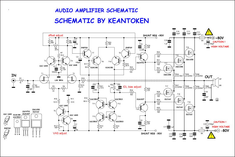

    Em có cái mạch này lấy từ Diy về, định làm cái chơi!
    Các bác ngó dùm em xem có được không ạ!
    Xin cảm ơn!

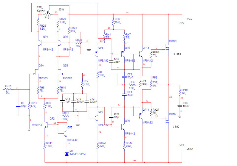

  2. atkaudio
    atkaudio Advanced Member
    16/4/09
    60
    Và cái này nữa!

  4. lengkeng
    lengkeng Advanced Member
    31/10/06
    1.339
    17
    Biên Hoà Đồng Nai
    Mạch chạy MostFet bên Mạch công suất MOSFET kinh điển,xứng danh anh hùng. có rồi làm chạy tốt trong các linh kiện hiện có. Bác làm tốn kinh phí mà chưa chắc hay được vì yếu tố quyết định là chất lượng linh kiện.
  5. atkaudio
    16/4/09
    60
    Vậy à! Em thấy nó cũng đơn giản nên mới thử làm!
    Theo bác thì lấy cái sơ đồ nào trong 3 cái trên!
    Cảm ơn bác!

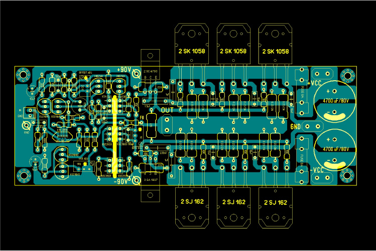

    Bác làm cái này nè!
    em đã làm 4 cặp PCb, gửi cho bác trinh_anhtu làm thử, em giữ một cặp!
    Bác thích em làm dùm mấy cặp PCB, hoặc qua em xem thử nhé!
    thanks!

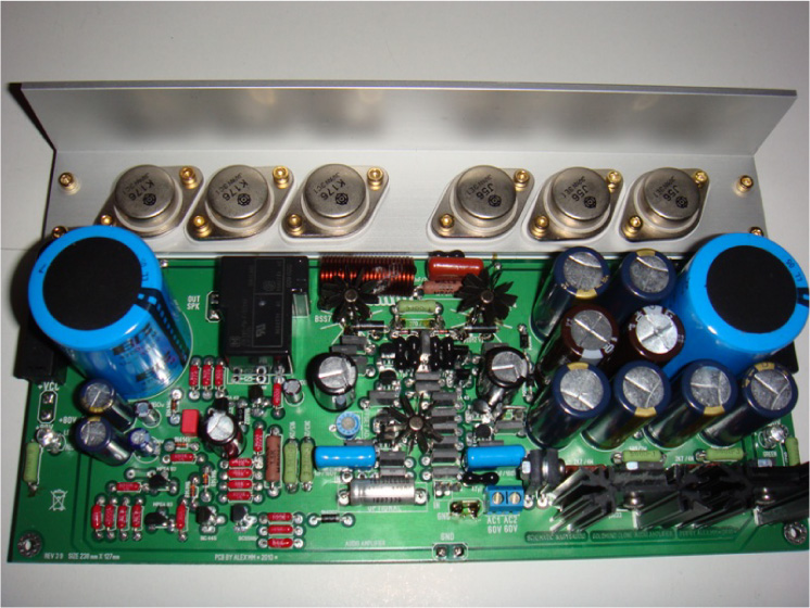

    Nó là cái này,
    Tích hợp nhiều thứ trên một PCB, giống trên Diyaudio đã làm, nhưng em dùng cặp sò 2SK1058 và 2sJ162
      File size:
      170,7 KB
      Views:
      1.404

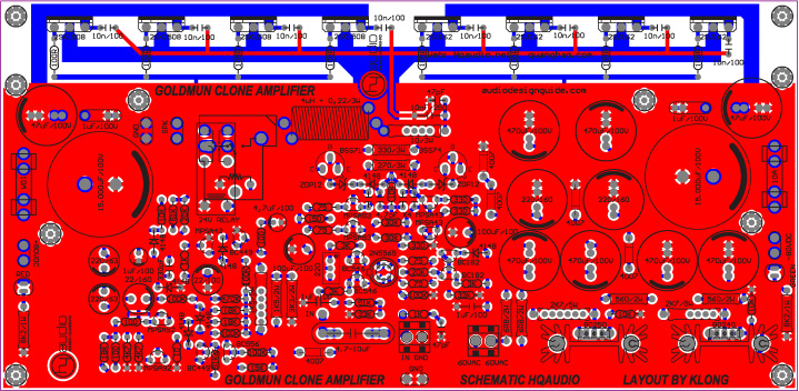

  8. quanghao
    quanghao Advanced Member
    30/10/06
    7.598
    321
    Thành Công
    Cái layout nó như thế này đây!

    Chiều nay em thấy 1 em chân hơi dài vào đưa Bo bác Quanghao kỷ niệm em. Nghắm qua thấy rất đẹp, bo làm rất Pro song kiếm hợp bích giữa bác Hào với Bác Klong. Cảm ơn Bác Hào, mai em mới cắm linh kiện vào. Nếu Bác Hào nhân bản con này để anh em chơi thì hay lắm.

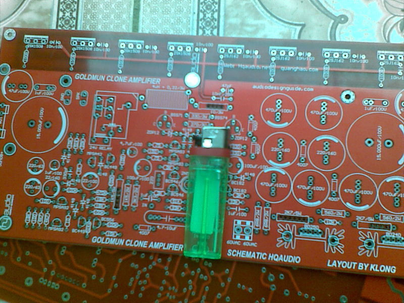

    Đây là bo Bác hào gửi tặng. Chụp bằng ĐT xấu quá, ở ngoài đẹp lắm

    Cụ làm tới đâu rồi??
    Cố đừng làm tâm huyết của em tụt xuống nhé!

  17. ThuyLT
    ThuyLT Advanced Member
    4/12/05
    3.404
    80
    Ngài KLong Layout đẹp quá nhỉ.
    Đối thủ nặng ký của NAP 135 đây.
    Nhìn cơ số vô số linh kiện & khủng mà hãi, băng NAP 135 nhà em phen này căng rùi đây :lol: .
    B rgds.
  18. NDHien
    NDHien Advanced Member
    12/11/09
    1.693
    Cũng không nhiều lắm đâu, vì phía trái là phần bảo vệ loa , đám tụ bên phải là phần nguồn cho VAS , cái regulator của cụ bên NAP mình định MOD lại dùng cho nguồn cái này đấy, nhưng kiên nhẫn chờ thôi , dự định làm sò sắt .

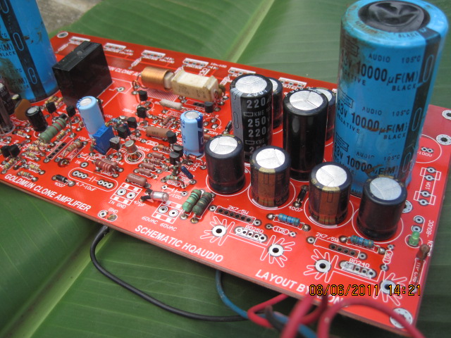

    Em được bác Hào tặng bo, 1 cái đã gắn xong đang hát. Còn 1 thì đến đây, hoạt động hoàn hảo chỉ chờ linh kiện xịn
