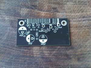

    - Thấy BỞ em đào tiếp :wink: , cụ mất công tìm thì tiện cụ tìm cho em cái miếng như ở hình dưới và gửi cùng chuyến giúp em để em về em cắm l/k tàng tàng vào và hàn cả cái chân cắm IC để em tiện cắm rút mấy chú Chíp này cái.
    p/s ; Hi riêng miếng này thì loại hàn rồi cũng đc cụ nhé.
    Thanks cụ

    Miếng này giờ tuyệt chủng rồi cụ ơi. Trước có mấy miếng dâng lên thì chẳng thấy cụ nào vớt :mrgreen:

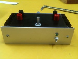

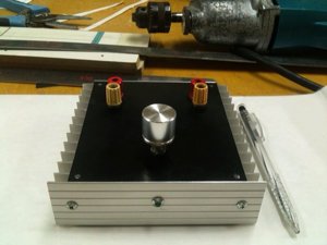

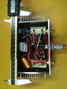

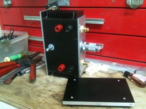

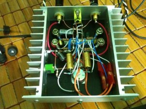

    Các bác làm giống em đi cần đếch gì pcb cho tốn kém, pcb còn có nhiễu chứ em làm thế này thì tiệt luôn nhiễu. Đo AC ở max volume và min vol vẫn chỉ 1.8 mv

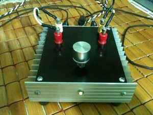

    Và đây là f1

    Bác vuduydong làm đẹp quá :)................................................
  17. ntd1081
    ntd1081 Advanced Member
    1/4/11
    612
    272
    Đo mV AC hay DC hả bác
  18. vuduydong1980
    vuduydong1980 Advanced Member
    25/12/11
    579
    Bình Dương
    Nhiễu thì phải đo ac chứ bác, còn đo dc là đo offset dc.
    Em nói thiệt chứ em diy nhiều amp rồi nhưng chưa con nào em làm qua 2 con trên, thế nên chim chích vẫn ngồi ghế trên.
    Mấy con đời đầu lên từ pcb nghe không bằng p2p nên em gã hết rồi.

    Hơ, em cũng học tập cụ , chơi p2p cho nó Hí èn. Làm xong em cũng show lên. Cụ làm đẹp thiệt đo

    Anh vuydong cho em hỏi a rap theo sơ đồ nào vậy anh. Cho em tham khao với đc k ạ.!!!
    Con em làm nghe thiếu bass. Treble thi trong trẻo @@

    Hj, bác đóng hộp vậy đương nhiên triệt nhiễu tốt hơn rồi

    Em cứ theo datasheet thôi bác à.của bác thiếu bass có lẽ la do tụ hồi tiếp thôi bác à.
    Hồi tiếp 47uf bác thử dùng tụ Roe xem sao chứ em thấy 3 dãi rất đều ạ , input em dùng 2.2uf Ero

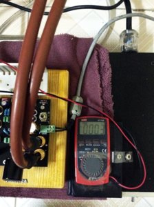

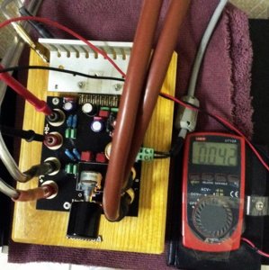

    Từ xưa em chỉ đo DC out của con này. Nay thấy cụ Vuduydong đo nhiễu AC => Em cũng lôi con của em ra đo xem là liệu dùng PCB nhiễu có bé được bằng P2P trong hộp :)
    Và có vẻ cũng không tệ lắm, 2 kênh như nhau :D :

    Em cũng đú lôi đông hồ ra đo con chip tàu. Hơ, đồng hồ em hỏng hay do chip em nó hịn :lol:
