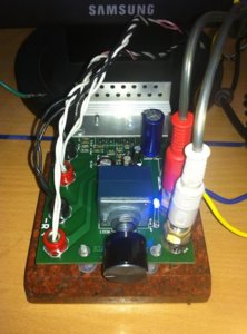

    Em đã xong, toàn đồ ve chai, tụ liên lạc em dùng 2.2uF mà sao nghe tiếng tối quá, em đã thử tụ SCR và M-cap đều vậy.

    Bác kiểm tra lại chất lượng linh kiện và lắp đặt :roll: . theo các báo cáo và cảm nhận cá nhân chất âm của chipamp này nghe trung tính ,rõ ràng ... không nhấn hay thiệt vào bất cứ dải nào cả :mrgreen:

    Toàn bộ tụ em tháo từ đầu CD ra, tụ liên lạc em tháo từ con amp class T của em. Để em tìm mua tụ mới xem sao. Chứ con của em nghe âm tối tối lùm bùm nhức đầu lắm bác à.

    Bác làm ơn kiểm tra lại cái dây loa giúp em với ạ. Em thấy trên hình là bác đã đấu nhầm dây loa rồi, kênh trước mặt cắm đúng, kênh phía sau mạch gắn ngược. Gắn vậy nghe sao nổi bác !?

    90
    Anh không nhắc chắc em cũng không thấy.Hi

    Phát đầu tiên em cũng bị giống bác đấy. Nghe tiếng nó ảo quá không chịu nổi. Nghe ca sĩ hát mà không định vị nổi là hát trước loa hay sau loa nữa :D

    Hèn gì em nghe vài bài là em bi nhức đầu. :D
