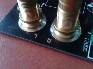

    Em hàn như này đúng không ạ?
    Em hỏi được rồi anh nhé. Tối em đi lấy.
    Ý bác là chuyển em cả bo à???? OK luôn ạ.
    Em định dùng như thế này, ko biết có ổn ko? (12V/1A) các bác cho em ý kiến. Sorry, vì em hơi gà.
    Con tụ 220uF em ko có, em dùng con 470uF đc ko ạ? vì em thấy bảo con này 100uF đến 470uF.
    Sau khi hàn IC xong thì đo kiểm ntn ạ?

    Cách bạn lắp như vậy đã ổn nhưng Bạn lắp nhầm RCA input rồi ( đỏ >R, Trắng > L);
    Nguồn cố gắng từ 2A trở lên mới ổn;
    Hàn xong kiểm tra lại thật kỹ xem có nhầm lẫn hay dính thiếc đâu không, kiểm tra nguồn +/- đã chính xác chưa ?
    nếu đúng hết rồi thì đánh như đúng rồi thôi, đo kiểm gì được chỗ nào đâu ? :lol:
