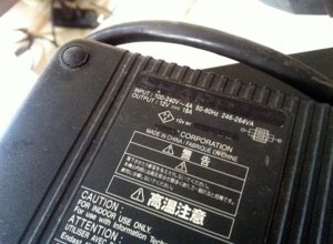

    E có cái adapter laptop 19v 8A đang dùng cho ACA. Cái này dùng đc cho e tí hon này thì e hàn chip & đóng điện luôn ???

    Dùng được nhưng tản to tý nhé bác 8)

    Gà này mà ghép với adapter laptop 19V thì đánh hung hăng lắm ah nha :idea:

    Nghĩa là sao hả bác? Em tìm mãi cũng chỉ được con 19v, ko tìm đc con nào nhỏ hơn cả.

    Vẫn có các loại khác điện áo nhỏ hơn đấy chứ chẳng hạn loại 15V, 17V ... dòng khoảng từ 3A trở lên là OK, cố gắng tìm loại Japan made hoặc USA made :idea:

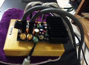

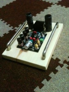

    Hôm qua bác tinhdhmo bảo em phải kiếm tản nhiệt to. Hôm nay kiếm được cái này nhưng không biết gắn ntn.
    Em định gá 1 miếng nhôm vào, sau đó đục lỗ gắn sò vào (em minh hoạ bằng cái mảnh bìa). Các bác thấy thế nào?

    Gà em xù lông, nâng cấp tản nhiệt nhưng vẫn chiwa dám chạy điện 19v/3.5A

    A lúi , em có cặp tụ định dùng cho đồ đèn , nhưng nay đổi ý lắp vô đây tạo dáng ạ :) :) chả biết đã hợp lý chưa nhưng một số trưởng bản nghe xong phán nó có dáng dấp âm thanh của đồ lớn ạ :shock:

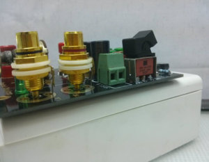

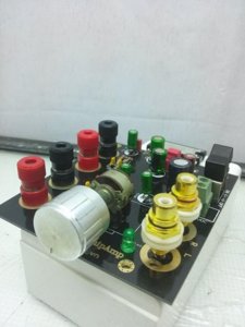

    Gà của em đây ạ, xin các bác cho ý kiến.
  17. khuehn
    khuehn Advanced Member
    12/10/06
    5.241
    50
    Ha noi
    Em chém cái:
    1/ Gà này chưa gáy được do chưa có mass đường tín hiệu vào (chưa hàn) :) ;
    2/ Dùng công tắc điện loại này lắp vào đây kém hí end :lol: ;
    3/ Cái trạm đấu dây đầu nguồn vào kiểu này cũng không hí end; mí lại trong lúc tẩu sẽ cho gà chết sặc tiết :lol: , có khi còn không biết tại sao lại chết nhanh thía (nên thay bằng loại cắm rút chỉ theo 1 chiều duy nhất, đấu điện 1 lần chính xác rồi sau đó chỉ cắm rút thôi :idea: )
  18. ncc8596
    ncc8596 Approved Member
    27/9/12
    25
    15
    Vâng cám ơn bác cho ý kiếm ạ.
    1. Cọc tín hiệu em có nối Mass rùi, chưa biết cách hàn như nào nên em câu 1 cái jum lên.
    2. Công tắc của em thì của USA, em thấy nhìn đẹp hơn hàng chợ, nhưng hi-end thì e không biết nữa.
    3. Em cũng tính dùng domino loại 1 chiều, nhưng nhà có loại này dùng đỡ ạ.
    Thanks !
  19. espadon_vn
    espadon_vn Advanced Member
    26/3/08
    8.580
    181
    Cọc tín hiệu bác hàn thế này thì cắm rút được vài lần sẽ thăng cái mạch luôn đó bác.
    bác hàn tịt cái jack xuống, vặn ngược cái đai ốc xuống, hàn thiếc cho cái đai ốc nó bám vào PCB thì mới ok được ạ !
    Bác tham khảo tấm hình :
