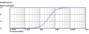

    1-Độ nhạy loa + Gv mạch = ??? (dB) ->Gv mạch = ???
    2-Gv mạch tham khảo data sheet.
    3-Với Rf=800R (Cụ muihex chọn), Tụ hồi tiếp C2=22uF
    Em tính sơ bộ như sau:
    Gv= 38 (dB).
    Tại tầng số 7( Hz) bắt đầu suy giảm tín hiệu, 0dB tại tầng số 1.8 (Hz).
    Như vậy chọn tụ hồi tiếp 22uF đã full bass rồi nhé, không cần phải lên đến 47uF.
    Muốn nghe nhẹ nhàng hơn thì chọn tụ hồi tiếp nhỏ hơn nữa.
    Em nhớ không nhầm thì Độ nhạy loa + Gv mạch = 115 (dB).
    Với Gv mạch = 38 (dB). Mạch có khả năng kéo loa có độ nhạy 115-38=77 (dB). Theo lý thuyết là vậy, nhưng thực tế những loa đần có độ nhạy nhỏ hơn 80 (dB) sợ kéo không nổi. Lúc này chỉ việc nâng Gv mạch lên cho phù hợp.
    :D
    Xin mời các cụ chém nhé !

    Nói cho hết thì như thế này cũng chua đủ đâu cụ, cụ phải tính xem mức nghe bình thường của mình là bao nhiêu dB rồi tính xem phải đẩy ra loa bao nhiêu w để đạt tới mứ đó, rồi xem mức ông xuất đó có phù hợp với sức vóc em nó không, khi đẹp rồi thì mới tính.
    chứ nói con 77dB mà kéo nó lên mức 100dB là nó >128w mới ra đc đó :lol:

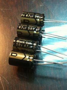

    He he , Mới đi lấy mấy viên thuốc độc về nè , tối rảnh gắn vào chipamp coi ra răng :lol: :mrgreen:

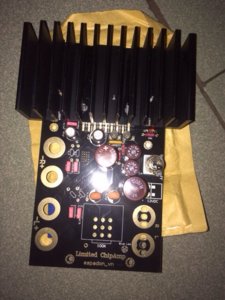

    Em định ráp cấu hình ve chai thế này, cụ xem có chỗ nào chỉnh sửa ko?

    2 con màu cam cam kia cụ gỡ ngay ra giúp em, chỗ đó là tụ nguồn, lắp tantalum dễ bốc khói lắm...

    Nhìn thuốc độc mà sao em lại cứ thèm thèm :lol:

    À, cái đó em để tạm show hàng thôi, định cho nó vào input, có 4.7uF thôi cụ ạ.

    BC 128, 4.7uf/25v của phi níp đếy cụ Cảm ợ ko phải tantalum đâu.

    Con tụ 220uF màu vàng đó cổ quá e rằng nó giảm trị số nhiều không hay, nên kiếm tụ mới như Nichicon Muse hoặc elna nâu vào là ngon rồi

    Bc 128 của Vishay nà noại solid aluminium đáy hem phải tantalum ợ :lol:
