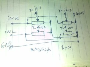

    nguồn ok. bác chịu khó chụp cho em ảnh chỗ lấy tín hiệu vào đến vỉ mạch
  16. Quang binh
    Quang binh Advanced Member
    7/6/14
    215
    Quảng Bình ..>...sơn trà Đà Nẵng ....
    chỗ lấy tín hiệu vào bo chỉ có 2 cái chiết áp đôi thôi ... .. 1 cái chỉnh 2 kênh đánh bass , 1 cái chỉnh 2 kênh đánh mid high .

    Ảnh thực tế chứ ko phải sđ nguyên lý
  18. Quang binh
    7/6/14
    215
    đây bác ... đang trong giai đoạn test nên đang câu dây ...
