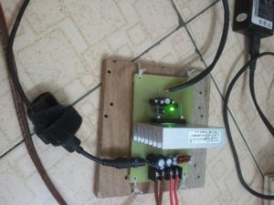

    Chào các bác ! Sau khi nghe theo Chú khuehn e đã lắp thành công kia6210 1 phát ăn ngay.Theo cảm nhận của 2 cái tai trâu của e là ic nghe rất được e cho kéo bas 30 khoẻ re :D .E cung có một chút đóng góp kinh nghiệm cho ae newbie như e là đừng quên bôi keo tản nhiệt lý do là cùng một tản nhiệt khi không bôi keo sờ vào mát rượi khi bôi keo vào thì nóng lên trông thấy.Ai đã biết rồi đừng đem gạch ném e nhé :)

    DIY toàn tập mà thực hiện nhanh thật đấy , cho xin 500đ hình cho xôm tụ đê :D

    Dạ ảnh của cháu đây ạ :D

    Thế này là OK rồi , đỡ tốn tài nguyên cho diễn đàn; có thể làm nó hay hơn nhiều nữa bằng cách gia giảm 2 con tụ và trở hồi tiếp bằng loại có chất lượng cao hơn như tụ có thể thử elna các loại hoặc tụ blackgate , roe của Đức... trở hồi tiếp có thể dùng trở tốt hơn ví dụ trở taltalum...thay cầu đấu loa tốt hơn... thay nguồn xung loại Toshiba hàng Nhật hay indo (không phải hàng chị na nhé), có điều kiện dùng accu là tốt nhất :D , chúc mừng thành công ngay từ lần thử đầu tiên, mà kiếm được KIA6210AH ở đâu hay thế :mrgreen:

    Dạ vâng ạ sau khi nâng cấp xong cháu sẽ cho vào vỏ và dùng nguồn ắc quy của ups tích hợp mạch sạc ở trong luôn , nguồn cháu đang dùng là của laptop ibm nhưng không hiểu sao lại made in china :shock: kia6210 cháu mua lại của anh trên diễn đàn phomuabn ạ .Cháu vừa mua xong thì techpal cũng báo giá chíp cho cháu :D
