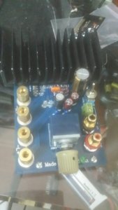

    Các bác giúp mình với.
    Cái mạch này có cần chú ý gì khi hàn không nhỉ.
    Mình hàn xong cắm pin 12v vào khoảng 3s là chip nóng ran ( mình đã tèo 1 con, khói nghi ngút, tháo ra thay chip khác vẫn nóng thế).
    Mình đang sợ tèo nốt con chip này
    Bác thuốc cảm trợ giúp mình với.
  8. khuehn
    khuehn Advanced Member
    12/10/06
    5.241
    50
    Ha noi
    Chỉ có 2 lý do:
    - Hàn dính gây chập giữa các chân IC
    - Đấu nhầm cực nguồn 12V
  9. soepl
    soepl Advanced Member
    25/12/08
    92
    Cám ơn bác
    Em hàn không đẹp nhưng đã kiểm tra kỹ, đảm bảo không dính chập chân ic.
    Nguồn 12V của em là nguồn pin, trước khi đấu vào cực đánh dấu + của mạch đã kiểm tra đúng chiều + rồi. Có cách nào kiểm tra chiều cực + trên mạch không bác ?
    Em thấy lạ là nhiều bác hàn phát ăn ngay. Em hàn phát toi ngay con chip.

    Có 2 cách nào kiểm tra chiều cực + trên mạch KIA6210:
    - Cực + sẽ đấu vào cực + của con tụ to nhất gần công tắc (khoảng 1000uF);
    - Cực + sẽ đấu vào các chân 17, 10, 9 của IC;
    Bằng cách nào đó nếu đấu không đúng như thế sẽ bị nhầm cực +, - > IC sẽ tèo ngay;
    - Bo mạch chuẩn hàn linh kiện lên cấp điện là kêu liền :D không thể khác được !

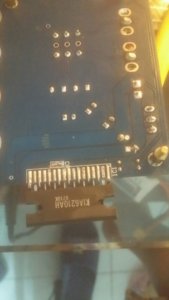

    Tối qua muộn quá nên về em mới chỉ xem qua thôi. Em hàn ngược chân nguồn pin, chắc là tèo nốt con chip còn lại rồi vì lần trước cầm bỏng tay bác ạ. Tối về em thử lại tiếp và báo cáo các bác.
    Bác hoặc bác nào còn mạch cắm trở thường không thì để lại em 1 cái. Mạch em nếu dỡ chip thêm lần nữa chắc nát mất.

    Em gỡ lần này là lần 2 rồi cụ khuehn ạ.
    Lần trước em gỡ không khéo nên đã bong 1 số chỗ. Lần này lại gỡ tiếp chắc phải câu dây.
    Em đã alo cụ thuốc cảm nhưng không còn bo, chán thế.
    Tối qua em đã thử lại các kiểu vẫn không hót được, chắc tèo chip

    Ông ấy vẫn găm hàng đấy, bạn cứ tận dụng bo cũ vẫn OK thôi , có bạn câu P2P vẫn hát tốt mà, bạn nên lên RV hỏi mua bo xanh mạ vàng ấy khá tốt :D , chắc mỏ hàn không tốt mới ra vậy bo này gỡ và lần vẫn không sao do chỉ nâng từng chân chứ không phải rút khỏi lỗ hàn, xác định chip toi rồi thì trước khi gỡ dùng kìm cắt chân sau đó nhấc ra từng cái ngon choét :lol:

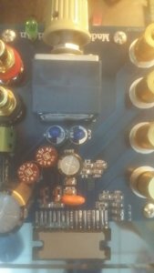

    Chỗ con tụ dán Cp phía sau này bác hàn nối tắt à ?

    Chíp đã tèo hà cớ gì bác không lấy kìm bấm cắt từng chân của nó đi, sao đó chỉ việc nhả hàn từng chân còn dính lại trên PCB là xong, lại an toàn cho bo mạch :)

    Vâng, em nối tắt luôn vì hết tụ dán. Có được không bác hay cứ phải tụ dán nhỉ.

    Bác này tư duy ngược, Không có tụ thì không lắp mới phải chứ sao lại nối tắt ? :( , bác tháo ngay nó ra kẻo chip amp không kêu :D

    Em đã tháo mối nối tắt, kết quả vẫn không kêu ạ.
