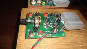

    Đây là sơ xuất của BTC , kiếm được địa điểm cực lý tưởng mà quên không gọi anh em .Đề nghị lần sau có tổ chức mổ nhau ở đâu cũng quay về chỗ này nạp tụ :mrgreen:
    To bác Regular : Đối tượng của cuộc giao lưu là nhằm vào AR3 ,các dòng loa khác nhẹ quá... :wink:
    Gà của Phang chủ , Không quan tâm việc ông chủ nghĩ Accu là nguồn xoay chiều hay một chiều , nó vẫn hót khá hay . Chỉ mỗi tội dàn tản nhiệt bự quá yêu cầu bình thường , chắc là do tiện tay gỡ máy Copy ra nên xài luôn. Gà này có một đặc điểm nữa là biết phân biệt nguồn acquy hay nguồn xuất chinh , mặc định là nếu cấp nguồn Acquy thì đèn LED không sáng :roll: :mrgreen:

    Gà của Khổ chủ
    Em này có vẻ hơi phụ lòng chăm sóc ,nuôi nấng bấy lâu vì nom thấy có rất nhiều đồ ngoong nhưng tiếng hót vẫn hơi nhàn nhạt ,bi bí . Có lẽ thế nên ảnh chụp cũng nhoè nhoè ,cố mãi vẫn không có bức hình nào nét hơn :oops: :( :mrgreen:

    Tiếp theo là gà của bác Thuốc cảm cúm
    Cảm ơn vụ bác đỡ cho 2 bức toàn cảnh hội nghị , nhiều khi chụp ảnh đám cưới mải miết thế nào quên mất ảnh cô Dâu , chú Rể :wink:
    Về ngoại hình , gà số 1 của bác đẹp nhất cuộc giao lưu , tác phong chuyên nghiệp , em nó gân cổ hót cũng khá thuyết phục ,nhưng có vẻ hơi ồn chút xíu. Rất tiếc ,hôm qua bác thuốc cảm cũng hơi bị đen . Thí sinh số 2 tâm đắc nhất của bác thì bị tai nạn , cấm khẩu ngay lúc vừa ra sân :evil: :mrgreen:

    Gà được mọi người đánh giá cao nhất trong buổi giao lưu thuộc về bác S1
    Với ngoại hình xấu xí , cẩu thả , lượng tụ hoá cao gần gấp đôi mọi người chứng tỏ mạch đã bị mod nhiều , ẩn chứa bên trong đầy vẻ bí hiểm và khác người .Gà này khá đĩnh đạc và gáy tốt tất cả các thể loại , vì loa là AR3a nên món không thể thiếu là nhạc vàng . Giọng ca Tuấn Vũ được lắng nghe kỹ càng với cảm giác Ca sỹ nổi tiếng một thời này có trọng lượng cơ thể cỡ 80kg ( Thực tế thời đỉnh cao chỉ khoảng 45 kg ) :wink: Các nhà thẩm âm chuyên nghiệp khẳng định nghe âm sắc mới chỉ là bước biết nghe :roll: , còn nghe hài âm mới là nghe tinh :roll: như thế gà này thể hiện đủ các hài âm cần nghe nhất và đều nhất :mrgreen:

    Báo cáo các kụ là em làm mạch này vào tối hôm trước khi lên sàn nên không kịp chăm chút ngoại hình, đưọc các kụ châm chước cho vào thi đấu là may lắm rồi, ai ngờ các kụ lại ưu ái xếp cho em nó giải nhất thì thật là hạnh phúc quá ạ
    Mấy con tụ hóa em đưa vào nằm đúng vị trí kụ thiết kế tụ 0,1 // 0,01 để lọc cho B+ đấy chứ ạ, chứ em tuổi gì mà làm khác datasheet của hãng
    @ espadon : Nếu để nguyên mạch in như vậy đưa vào ồn hơn là đúng òi, kêu ca giề :mrgreen:

    Qua thực tế và tham khảo một số gà chính thức và không chính thức tham gia cuộc hội thảo hôm qua thì cơ bản PCB đã layout đúng ý đồ ( Ngoại trừ lỗi sai khoảng cách chân , mặc dù bác Thuốc cảm đã đứng ra nhận lỗi ) nhưng vẫn làm các bác có chút khó khăn trong việc hàn chân IC ) còn lại cơ bản không có trường hợp nào cháy nổ hay sự cố trong quá trình lắp đặt . Là người đứng ra phát động đăng ký PCB nên em vẫn có trách nhiệm đứng ra xin lỗi các bác phát nữa :oops:
    Linh kiện mạch ít , IC cùng nguồn gốc , chỉ khác biệt chút về cách dùng tụ hoá mà chất âm khác nhau nhiều , việc lựa chọn loại nào hợp nhất tuỳ tai và thời gian cân chỉnh , em có nhận xét là một số dòng tụ nổi tiếng xưa nay mà đưa vào mạch này chưa chắc ổn .Đó là chưa kể nguồn gốc xuất xứ hoặc hàng gỡ máy tuổi thọ suy giảm ,nghe khác liền
    Về IC , linh hồn của mạch , một số báo cáo chất lượng qua số đo thấy như sau
    Chíp em cung cấp cho anh em , cấp nguồn đo DC off set , Kênh gần IC( vế ghi L trên PCB )có điện áp khoảng 1-3mv. Kênh còn lại từ 10-13mv. Khá đều
    Chíp mua trên chợ trời , kênh L có điện áp khoảng 5-7mv và kênh còn lại 20-50mv
    Một báo cáo vừa cho hay lọc được IC có DC offset cả 2 kênh xấp xỉ nhau và chỉ 3-5mv 8)

    P/s: về cơ bản em có chỉnh sửa lại PCB ở những điểm sau:
    - Chỉnh lại bước chân của KIA6210 => không còn phải lo nắn chân. Và chỉnh ngắn lại, cho thụt vào một chút cho mạch đi ngắn hơn.
    - Chỉnh lại đường mạch, vị trí lk cho nó hợp lý hơn chút - bố trí lại đám tụ, trở hồi tiếp; tụ input đưa vào gần chip hơn, volum cũng vào gần theo.
    - Bổ xung pad hàn mặt trên để hàn jack RCA chắc chắn hơn.
    - Đường ra loa đi lại dây 1.2mm và chạy 2 dây + - song song tối đa (nghe đâu là sẽ đỡ nhiễu hơn chút:D)
    - Lỗ bắt cọc loa chỉnh từ 5.5mm lên 8mm để bắt cọc to không phải khoan rộng (nhưng mấy cụ sài jack chân ren 5mm thì lại phải thêm long đen )
    Kính cụ Nghenhinhs1 và cụ nxhung vào cho em ý kiến !

    Thế này gọi là cóp pết rồi còn đâu nữa mà góp ý , mà vẫn có chui gầm nhá .lại còn chân 17 cấp nguồn cho POW nữa ,bác cố to thêm tý cho em nhờ . Lần trước cãi rõ to :mrgreen:
