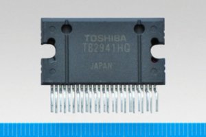

    Specifications
    Part Number TB2941HQ
    Maximum Output Power
    49W x 4ch (VCC=15.2V, RL=4Ω, JEITA max)
    70W x 4ch (VCC=14.4V, RL=2Ω, JEITA max)
    Total Harmonic Distortion 0.006% (POUT=4W)
    Output Noise Voltage 55uV (BW=DIN_AUDIO)

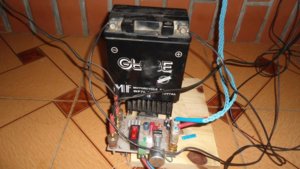

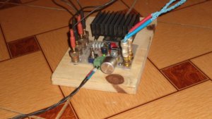

    Mạch in tự khoan nối P2P dưới hả bác?
    Cái đế Kụ ra siêu chợ làm cái thớt cho tiện ạh.. :lol:
  14. n_nhoang
    n_nhoang Advanced Member
    29/7/06
    2.520
    20
    Mạch in tự giặt là , ráp tay . không p2p nhé .Xài tạm bình xe máy vì chưa mua được Accu oto như dự kiến ,chạy liền 2h chưa hề hấn gì :mrgreen:
    thiết kế layout thì lấy trên mạng về , em không có thói quen ráp mạch nào mà không cho luôn layout :mrgreen:
    Ý tưởng lắp PCB trên thớt gỗ thì em có lâu gồi , mỗi tội siêu thị ở em không thấy có , thớt gỗ Nghiến ở ải Chi lăng là hay nhất ,nhưng năm rồi cơ quan không đi Lạng sơn nên không mua được
    Âm thanh nghe rất thân quen ...ngờ ngợ lắm . Để chiều nay em gọi mấy tay bán bả chuột hay đẩy xe đi qua ngõ vào kiếm cớ mua vài thứ đồng thời tranh thủ tham chiếu xem sao :lol:

    Chụp lại bức hình trước khi xuất xưởng ,ý tưởng hoàn toàn là học của người khác , mình chả nghĩ được gì mới :oops:
    Chíp của bác Regularor rất hịn ạ :mrgreen:
