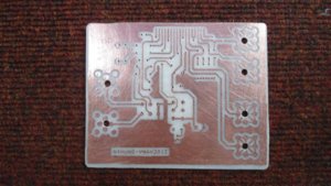

    Copy lại phát :mrgreen:

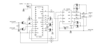

    Kụ cho em xem qua cái cấu hình để dự liệu có đủ trình theo không...
  21. n_nhoang
    n_nhoang Advanced Member
    29/7/06
    2.520
    20
    Này thì cấu hình , bác xem đã đơn giản chưa ,hay cần phức tạp thêm chút :roll: :mrgreen:
  22. nghenhinhs1
    nghenhinhs1 Advanced Member
    26/2/10
    3.576
    23
    Đơn giản thế này chắc em đủ trình theo :p . Dưng mà những con IC này em thấy khó mua ở VN, ship với số lượng nhỏ liệu có khả thi không ?
    1543 chơi úp thìa đi kụ, úp hẳn 4 hoặc 8 con cho mấu, em nhớ có mấy con đầu tiền ngàn của châu Âu cũng toàn chơi 1543 úp thìa không hà :lol:

    Bác phán chuẩn luôn , mấy con IC này có những đặc điểm sau :
    CS8412 , hãng nó bẩu không sản xuất từ lâu gồi , nên bây chừ có mua cũng khó , mặt khác nó cũng chỉ làm việc tối đa ở tần số 50khz . Hiện nay có liền anh của nhà này là CS8414 và CS8416 có thể mua được , giới hạn của CS8416 lên tới 192khz /24bit .nếu dùng CS8416 thì chân cẳng khác chứ không ăn ngay theo sơ đồ trên nên em định chọn CS8414 cho nó tiện ,mua cái adaptor cắm phát xong
    TDA1543 vì nó rẻ quá nên cũng khó mua vì ít shop kinh doanh . Đành phải dùng phương án... xin... thì khả thi hơn :oops: .Dưng mà đi xin để úp thìa thì ..hơi kỳ ... nên dùng nhõn 1 con cho nó lành
    Có thể làm phức tạp thêm tình hình bằng việc trang bị mạch Reclock dùng TCXO cho nó mấu vì mấy bác họ hàng nhà CS này thấy bẩu jitter khá cao .Nhưng chơi như thế hơi soang nên không hợp với tiêu chí của em . Các bác cho thêm ý kiến chỉ đạo
