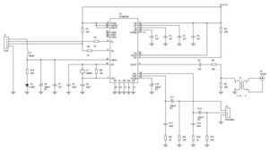

    Nếu bác muốn tăng tỷ lệ nội địa hoá thì dùng họ hàng nhà PCM27xx có thể hỗ trợ , nhưng em hem thích đám này vì không gấu, nhưng trình độ có hạn không phân tích được tại sao :mrgreen:
    Đơn cử một em PCM2704 cho bác chiến nhá

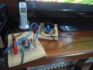

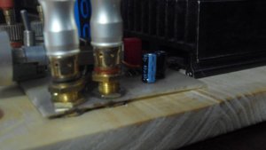

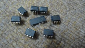

    Mãi đến hôm nay mới fix được cấu hình linh kiện mà cụ thể là mấy con tụ cho chipamp của mình
    bây chừ mới hiểu được ý nghĩa của từ NoBG :oops: :oops: vì có loại khác cho vào mạch này tai trâu em cảm nhận còn có vẻ trội hơn BG :wink:
    Âm thanh vượt quá mức mong đợi với một chipamp còi , nghe mà giật hết cả cái nẩy :mrgreen:
  8. VQ_audio
    VQ_audio Advanced Member
    13/7/06
    9.261
    28
    Tại cái giắc RCA lipton dồi :lol: :lol:

  15. VQ_audio
    13/7/06
    9.261
    28
    Cắm lộn L/R rồi kụ oi :mrgreen:k
  16. n_nhoang
    n_nhoang Advanced Member
    29/7/06
    2.520
    20
    Bác nhìn kỹ sẽ thấy hướng dây loa vẫn đi theo jac input, 2 sai thành 1 đúng :mrgreen:

  19. n_nhoang
    29/7/06
    2.520
    20
    Bác có nguồn IC hịn là em yên tâm rồi :mrgreen:
    Chipamp này không tầm thường , mất nhiều tháng trời em mới tìm được ý tưởng này .Tuy nhiên khai thác hết tiềm năng của nó cũng không đơn giản .không cẩn thận nghe vẫn dở như thường
    Vụ nghe ồn có rất nhiều nguyên nhân , ngoài việc đeo thêm mạch tone vớ vỉn như bác nói còn có những nguyên nhân về sử dụng linh kiện ngoại vi ( Mặc dù linh kiện không nhiều ) ,vấn đề layout, vấn đề chất lượng Acquy ... Trong đó em vấn đang trăn trở vấn đề layout vì nếu tối ưu thì mạch này cần mạch in 2 lớp thì sắp xếp linh kiện mới được như ý đồ .với chút ít kinh nghiệm vọc nó trong thời gian qua có thể xác định được thế nào là layuot chuẩn .Nếu đúng ra thì có thể đặt Sao kim là giải quyết được , nhưng trong giai đoạn đầu em vẫn giặt là mạch thường nghe đỡ
    Vì thời gian vừa rồi công việc chuyên môn em hơi bận , vả lại còn có tham vọng làm DAC với TDA1543 và đẩy được nó đến giới hạn cao nhất có thể và chạy acquy 12v luôn cho nó đồng bộ nên còn cần thêm một thời gian nữa . Âu cũng là tạo thêm một trường phái ăn chơi cho nó xôm :mrgreen:

  22. n_nhoang
    29/7/06
    2.520
    20
    Dự án của em lọc lựa kỹ ,cứ cao xiền là em bỏ chạy ...nên bác có thể yên tâm :mrgreen:
    Chipamp của em lắp xong uýnh từ loa toàn dải đến AR3a nhẹ nhàng ạh :wink:
    Với DAC thì hơi phiền hơn tý nhưng cũng tuân thủ nguyên tắc này và cũng dài hơi hơn cho đỡ bị sốc
    Sơ bộ mấy món đồ cho DAC em gom được sau một thời gian , chú ý TDA1543 là dòng nhận thẳng định dạng I2S còn nghe nói TDA1543A là loại chỉ nhận định dạng chuẩn Nhật bổn EIAJ gì đó , nhưng thấy mấy cụ tiên chỉ làng bẩu vẫn lắp cho nhau được :roll: :mrgreen:
