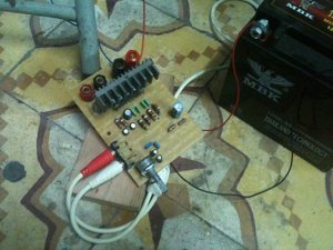

    Báo cáo các bác! Sau 1 ngày cật lực thì chiều nay vào hồi 17h 00 phút thì chú KIA 6210 của em đã cất tiếng hót ko 1 tiếng ù xì ạ:) .
    Em xin cám ơn bác nxhung đã nhiệt tình giúp đỡ :) và xin cám ơn các bác trong topic này.
    còn đây là hình ảnh KIA 6210 của em nom xấu xí quá phải ko ạ :( .

    Chúc mừng bác, đã thành công. Hình như cai boar trưa nay e thấy nó nhiều lỗ hơn thì phải :lol:

    Không tệ đâu , rất sáng tạo đằng khác :mrgreen:
    Khuyến khích việc lắp board lên miếng gỗ ,và thiết kế của em cũng bố trí phục vụ chủ định này . Việc dùng gỗ gì cũng quan trọng ...tốt nhất là gỗ thịt như thông , powmu vv hay nhất là ...gỗ Sưa nhá :evil: chiều dày 1,5-2cm ,kích thước khác rộng hơn PCB để đảm bảo thoáng mát và ưa nhìn theo phong cách ...Tưng thứ thiệt

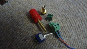

    Công tắc on/off thực chất chỉ là stanby cho chân số 4 nên không cần loại dòng lớn , các bác mua loại 3 chấu Chị Na bán đầy trên chợ

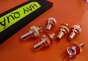

    Chú ý nhất là cọc RCA , ưu tiên dùng loại giống kiểu trong ảnh thuận lợi cho hàn gắn vào PCB nhất ( Ảnh mượn của bác giết sir ),nếu không dùng loại thường cũng được

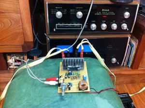

    Của em thì đã hót rồi nhưng chưa đưa vào hệ thống để test anh ạ.Chiều nay lắp xong em tháo acquy xe máy ra cấp điện ,nguồn phát thì nhạc số từ iphone, loa thì bosse VN để làm chuột bạch. Mai em mới tính chuyện ván gỗ rồi chỉnh lại tụ trở .
    1 bổ xung em choke chước con tụ 2,200uf :)
    2 thay 2 con tụ 4,7uf đầu vào nguồn phát
    3 thay 2 con trở xả 470ohm lên 4k
    4 thay volume 20k loại hịn hơn
    5 bổ xung thêm công tắc tắt bật
    6 test lại nếu ko cháy nổ ù xì thì cho vào hệ thống test tiếp
    7 kiểm tra mạch lần cuối rồi cho lên thớt giống cái đì giái của anh :)
    Còn nhìu việc phải làm quá phải ko anh :(

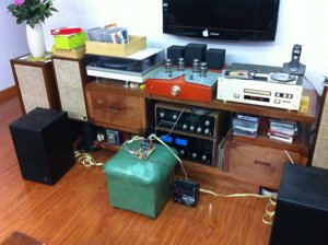

    Em lại báo cáo ạ :D Hiện em đang cho vào hệ thống để test :D

    Rì vêu, rì vêu...xem có ăn đc đống quân Nguyên đàng sau không... :lol:

    Hiện em bỏ volume chơi qua pre Mc nghe thấy đậm giọng Mc :)
    1 giải cao hơi sắc
    2 trung âm tốt nhưng hơi lạnh
    3 trung trầm hơi thiếu
    4 bass vẫn rền rền chưa tròn
    5 đc cái độ động tốt anh ạ
    Với cả em ko có dây tín hiệu dài nên vớ tạm cái dây 5k nối từ pre ra pow nên cũng chưa đúng ý lắm :(
    Hehe, em đang nghe Alabama cũng thấy phê phết :D .

    Quan trọng cái dòng bôi đậm, vậy là nó làm tròn nhiệm vụ của pao ờ roài :lol:
