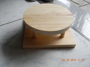

    được ông bạn tăng cho cái ghế gỗ làm chip ampli khoe các bác chờ pcb về là chiến :mrgreen:
  19. khuehn
    khuehn Advanced Member
    12/10/06
    5.241
    50
    Ha noi
    Chip amp này sẽ thơm mùi gỗ thông đây :mrgreen:
