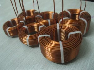

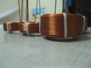

    Up tiếp mấy cuộn cảm (Bác T quay tay mà đẹp phết)
  2. phanhaitan
    phanhaitan Advanced Member
    8/2/11
    977
    13
    Thanh Xuân.Hà Nội
    Quay máy đó,không phải quay tay đâu nhé. :lol: :lol: :lol:

    Mấy cuộn này giá trị bây nhiêu vậy bác? Em thấy bác quấn dây to thế. Cuộn nhỏ em toàn dùng loại 1 mm thôi (AWG 18). Chắc sợ mua ít họ không bán hỉ. Lần này bác mua dây ở đâu trông tốt thế?
  9. phanhaitan
    8/2/11
    977
    13
    Thanh Xuân.Hà Nội
    Bác vanv36 mua ở Trần Quý Cáp. Đôi này có ít nên bác chủ mua một loại cho nó tiện,dây 1.3mm.Tẩm sơn xong sấy khô nhìn trong vắt luôn.

    Em lần trước không biết mua phải sơn cách điện đểu hay do không sấy (theo bác Phan Hải Tân bày) cuộn cảm trước khi tẩm mà tẩm sơn xong, càng để thì cuộn cảm bị trắng ra trông như mốc, trông xấu phát khiếp. May mà cuộn cảm em dự định dấu vào trong thùng nên đỡ lộ. Rút kinh nghiệm cho các dự án kết tiếp vậy. Không biết loại sơn các bác dùng là gì? Cuộn cảm của em có thể tẩm lại được không biết? Bây giờ nó cứ nằm chềnh ềnh trước mặt (vì chưa thi công thùng), nhìn hơi bị ức :(

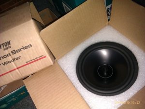

    BadbOy: Hôm nay mới có thời gian "phọt..." mớ ảnh Tống cựu - Nghênh Tân để chuyển sang khai thác đôi Dayton RS189-8. Kính mời các bác tham khảo :lol:
    BadbOy.

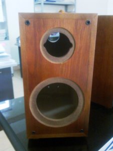

    - Đã lấy được vỏ thùng từ Bác thợ mộc. Nhận xét ban đầu là tay nghề tạm được, góc cạnh vuông vắn. Tuy nhiên CNC loa 7" vẫn hơi bị to so với vành loa, gá thử vào thấy hơi rộng (phải nghiên cứu nẹp chèn vào vậy).
    - Đã dặn có chân đinh vậy mà mấy Bác thợ này sáng tạo làm luôn 4 chân nhỏ bằng 4 cục gỗ. Kiểu này phải kiếm thêm đế cao su gắn như đế guốc vậy.

    Lỗ mà rộng thì bác chỉ có cách liên hệ bác loadai123 bày cho cách vá. Đôi của em do lần đầu khoét thiếu kinh nghiệm nên cũng bị rộng. Em trộn keo với bột gỗ trám vào khe , có khít hơn nhưng không hoàn toàn ưng ý. Lần sau em sẽ khoét thật chuẩn, theo em chỉ cho phép để khe hở khoảng 0,3mm thôi thì chuẩn.

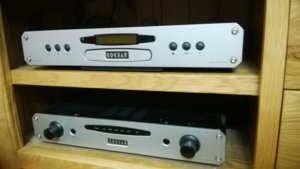

    Tình hình là bận quá, mấy ngày nghỉ cuối tuần vẫn phải đi làm nên chưa thể hoàn thiện được cặp BS. Tuy nhiên vẫn kịp đưa đối tác của cặp loa này từ trời Âu về đến HN. Vừa lấy về là em up lên khoe các Bác ngay, hi vọng là phối ghép với cặp BS DIY này hợp.

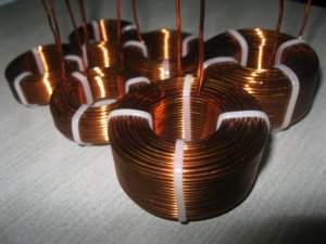

  24. vanv36
    vanv36 Advanced Member
    19/10/12
    264
    49

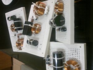

    Sorry các Bác đã quan tâm ủng hộ em, đợt vừa rồi em bận quá, lại thêm con nhỏ quấy quá nên không triển khai tiếp được. Sốt ruột quá nên em chưa có thời gian kiếm ít gỗ miếng để làm bảng phân tần, đành làm trên bảng nhựa (chắc 2-3 năm là lão hóa, lôi ra hàn lại vậy).
    Tạm up thêm ảnh mấy cái phân tần vừa gá xong, chắc vài hôm nữa mới ngồi hàn được.

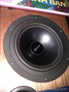

  25. vanv36
    19/10/12
    264
    49

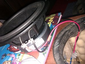

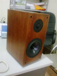

    Thứ 7 có chút thời gian lôi tiếp đồ nghề ra lắp tiếp cặp BS. Đúng là làm lần đầu nên lúng túng quá, ông CNC lại hơi thiếu chính xác kích thước nên loay hoay mài dũa cho vừa để lắp củ loa. Cuối cùng cũng lắp xong 1 cái nhưng chưa đấu dây và chưa dán bông hồ cá tiêu âm được. Cuối tuần sau hoàn thành nốt rồi test thử (hi vọng nó kêu được).
    Up tạm 1 cái ảnh lên chia sẻ với các Bác. Lần 2 sẽ rút kinh nghiệm để có được cặp loa ưng ý hơn.
