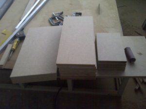

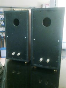

    Ngày chủ nhật thi công tiếp, coi như đã hoàn thành 98%. Chỉ còn dán bông tiêu âm và đấu dây vào cọc loa là có thể vác amply ra test được rồi.
    Up tiếp 2 ảnh để các Bác góp ý. Tiếc là CNC không chính xác nên lắp loa vào bị khe hở to quá.

    Kính báo cáo các Bác, do không có thời gian để hoàn thiện như mong muốn, hôm nay em đã chốt đấu cọc loa, nhồi bông hồ cá tạm vào loa và bắt vít lại để chạy thử.

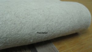

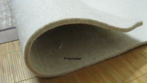

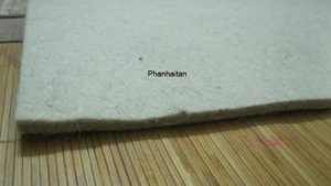

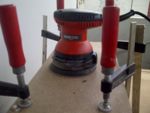

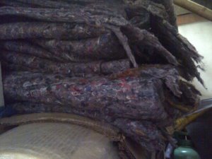

    Cái này có lót được vào loa của bác không?. Bác van36 ơi.
      File size:
      100,3 KB
      Views:
      285
      File size:
      102,2 KB
      Views:
      285
      File size:
      86,4 KB
      Views:
      285

    Nỉ lót trông chuẩn quá bác Tân ơi. Nó dày bao nhiêu đấy bác. Thế bác đã lắp vào đôi của bác van36 chưa vậy? Bác cho tý review nhé.
  7. phanhaitan
    phanhaitan Advanced Member
    8/2/11
    977
    13
    Thanh Xuân.Hà Nội
    Nó dày 7mm thôi bác à.Đôi của bác van36 phải làm lại thùng nên chưa lót làm chi. Bác qua lấy về mà làm dự ớn mới.

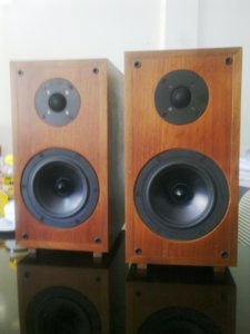

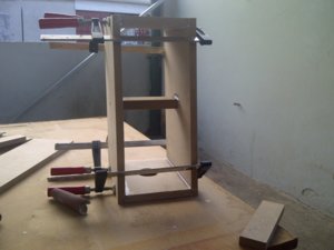

    E nó đang hình thành.(E chụp bằng điện thoại cùi nên mờ mờ ảo ảo).
      File size:
      130,2 KB
      Views:
      180

    Bộ cánh mới này nhìn có vẻ hoành tráng hơn bộ cánh cũ đấy bác Tân ạ.
    Tối Bác mở Dayton BS và cặp Rockport nghe trữ tình xem em BS này được mấy phần khủng long của Bác và cho em xin tí nhận xét nhé. Xem em nó có xứng đáng khoác bộ cánh mới hay không.
