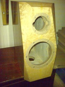

    Với khí thế này thì lượt về chắc hót được rồi Bác Tân nhỉ? Nhìn màu nổi hơn ảnh lần trước rồi đấy, ko cần đá màu vào nữa đâu :lol: :lol:
  2. haidmc2
    haidmc2 Advanced Member
    11/2/12
    277
    64
    Bảo Sơn, An Khánh, Hoài Đức, Hà Nội
    Mặt vẫn phẳng lì thế bác. Khi nào thì em nó mới có miệng để hát bác ơi. Bác vẽ cho em nó cái miệng thật xinh vào để khi hát càng yêu hơn.

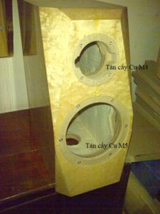

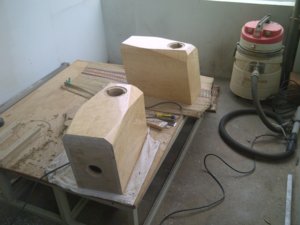

    Bắt đầu khoét miệng cho e nó.................. :lol: :lol: :lol:
  5. phanhaitan
    phanhaitan Advanced Member
    8/2/11
    977
    13
    Thanh Xuân.Hà Nội

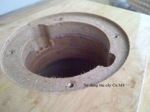

    Toàn bộ bulon cố định củ loa được sử dụng tán cấy bằng Cu nhập khẩu từ amazon :lol: :lol: :lol:

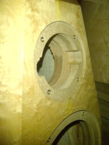

    Bác khoét lỗ bằng thiết bị gì đấy? Sao gỗ dầy vậy mà khoét đc?
  7. phanhaitan
    8/2/11
    977
    13
    Thanh Xuân.Hà Nội
    Mặt trong e khoét trước bác ơi để lại 10mm tấm ngoài khoét sau.

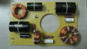

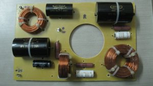

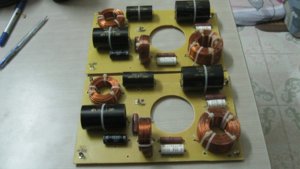

    E đang làm lại phân tần trên tấm fip,............
  14. phanhaitan
    8/2/11
    977
    13
    Thanh Xuân.Hà Nội
    Làm xấu thì nó cũng chỉ cỡ này thôi. :lol: :lol: :lol:
  15. haidmc2
    11/2/12
    277
    64
    Hê hê, thế là săp hót rồi. Miếng phíp vàng này rất đẹp và chắc hơn miếng màu nâu. Hàn chân vào là hoàn thành rồi, cố lên bác. Hồi hộp nhẩy.
    Phân tần cắt bậc mấy mà em thấy lắm tụ thế bác. Bác layout trông thoáng thật, 12 linh kiện mà nhìn không bị rối. Em khi layout cũng phải ưu tiên vị trí cuộn cảm trước rồi mới đến tụ và trở.

    Sao lại dùng cả tụ hoá trong phân tần ???
  21. vndiy
    vndiy Advanced Member
    22/10/12
    273
    Hòn Ngọc Viễn Đông
    Hình như là tụ không phân cực mà bác,không biết đúng không ? :mrgreen: bác ở Bắc hả? ...phải chi em ở gần bác em sẽ nhờ bác làm 1 cặp B&W685
  22. vndiy
    22/10/12
    273
    Hòn Ngọc Viễn Đông
    Còn đặc biệt thì là đây...em mê nó lắm :mrgreen: CM8 dáng thanh cao,đẳng cấp không cầu kỳ.
  23. loadai123
    loadai123 Advanced Member
    26/2/10
    291
    Đấy là tụ hoá không phân cực đó bác,bác biết rồi còn hỏi. :lol:
