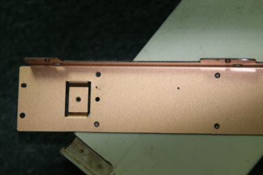

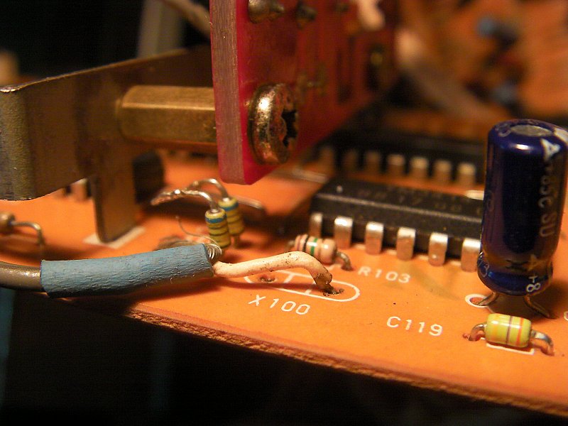

    Phần xử lý trên board mạch đã xong. Nay chuyển sang phần "cơ khí"

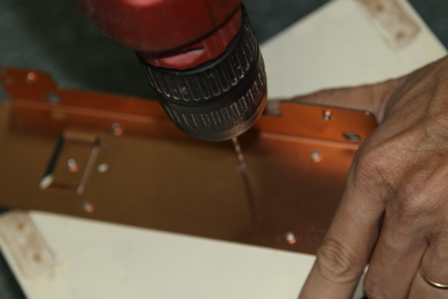

    Bước 4: Mở phần gang bảo vệ bên hông máy, lộ ra phần đồng bên trong. Xác định vị trí treo clock sao cho dưới không chạm vào linh kiện, trên không đụng với nắp máy. Rồi... khoan, bắt base treo clock.

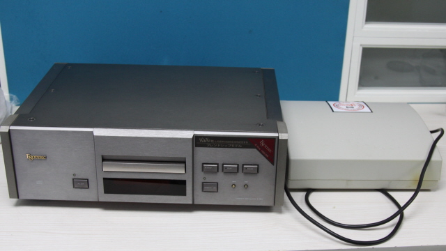

    Reclocking Esoteric X10W

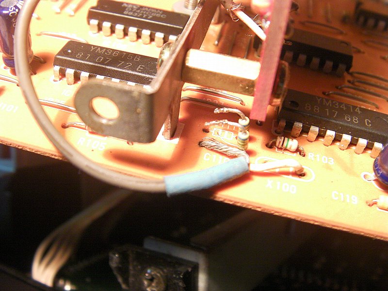

    Bước 5: lắp clock vào bệ. Bước này các Bác chú ý cách điện tại lỗ vít bắt clock vào thân máy để tránh rò mass từ board clock rời. Mass chỉ đi theo hình sao từ mối hàn mass vỏ dây coaxial ở bước 3.
    Hàn dây coaxial vào clock. Bắt dây nguồn vào clock.
    Theo trang web em nói ở trên, người ta dùng nguồn ngay từ mạch Servo. Em dùng nguồn acquy rời 12v để nuôi clock (có dặn trước siêu thị AV về vấn đề này khi chuẩn bị clock).
    Lắp lại board vào máy, cài cắm dây, bắt vít ....ổn định trước khi nối nguồn clock với acquy. Sau đó cắm dây nguồn cho máy (nhớ 100v). Bật máy. CDP nhận bài và hoạt động chuẩn là OK.
    Vậy là xong các Bác có thể test với các đĩa thuốc của các Bác để xem sự thay đổi ra sao. Phần cảm nhận xin để các Bác tự nhận xét cho nó khách quan.
    Mong các cao thủ đừng phiền vì em diễn tả hơi tỉ mỉ việc lắp đặt, em sợ hư đầu CDP quý của các anh em! :D
    Em xin hết ạ!
    Hu Hu, từ nay máy của em không bán được cho ai nữa rồi! :cry:

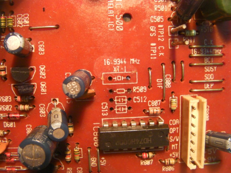

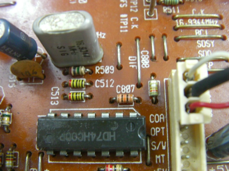

    Các bác cho em hỏi chút,xem sơ đồ bên dưới thì dùng con thạch anh trị số nào là đúng
    đầu cỏ của mình là CDP490 Sony
    Cảm ơn

    Sơ đồ của Bác thiếu chi tiết phần clock vào vị trí 4 & 6, chỗ IC. Bác kiểm tra nhé.

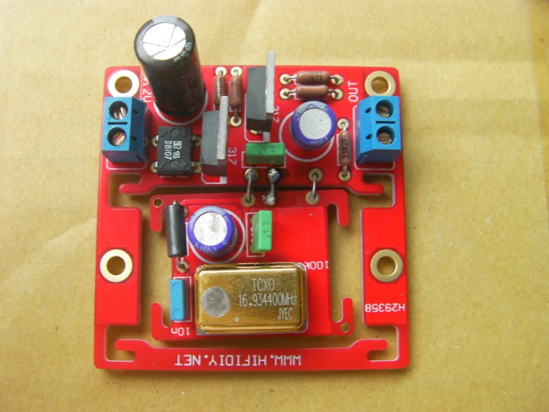

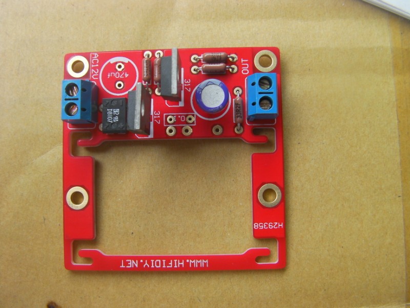

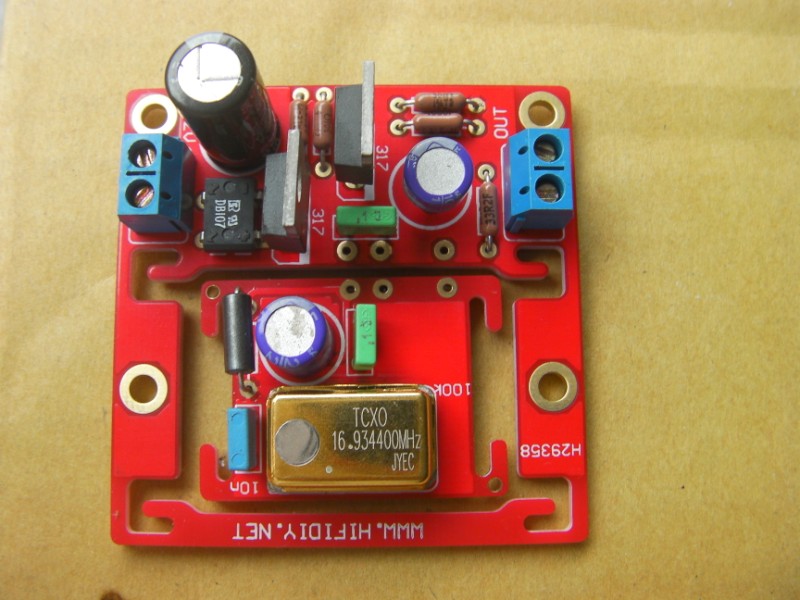

    Các bác cho mình hỏi thăm, mình lấy bộ KIT Clock TCXO về, mở CD transport thì thấy chỉ có con thạch anh 16.934 chứ ko có tụ (bộ transport Alchemy Ver1.1), vậy thì mình đấu chân xung của TCXO vào một chân đã nhổ của thạch anh, còn chân mass đấu vào đâu ah.
    Bộ cơ này hơi phiền toái là dùng Adaptor rời, chứ ko đưa thẳng điện AC 110/ 200v vào nên chắc phải dùng thêm adapter ngoài để cấp nguồn cho TCXO, mình đang có adaptor rời ra nguồn 9,5v 125mA có thể dùng được ko ah.
    Thấy trên bo thì nguồn vào 12v AC, các bác đang dùng nguồn 9v, mình băn khoăn quá.
    Mong được các bác chỉ dẫn.
    Thanks.

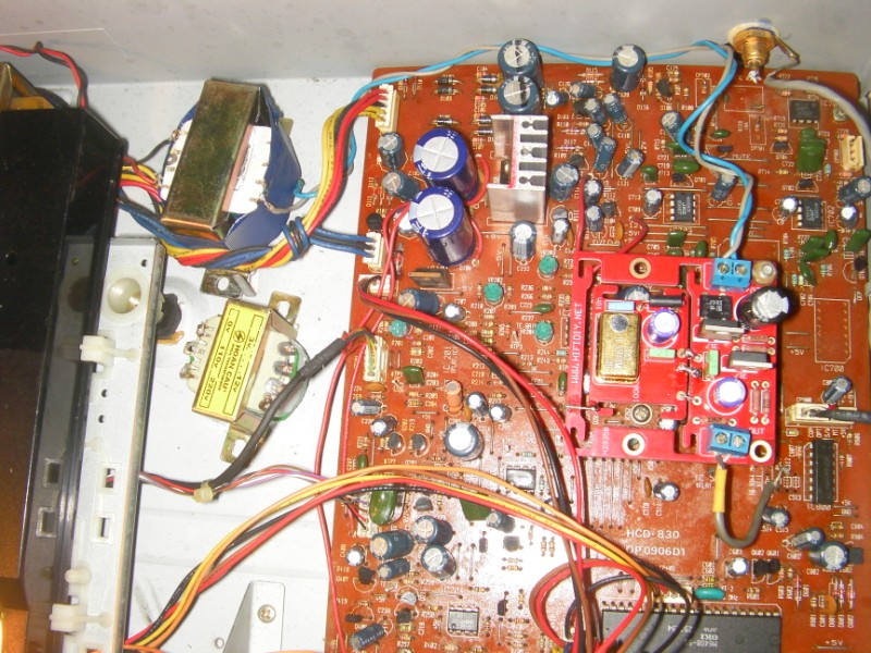

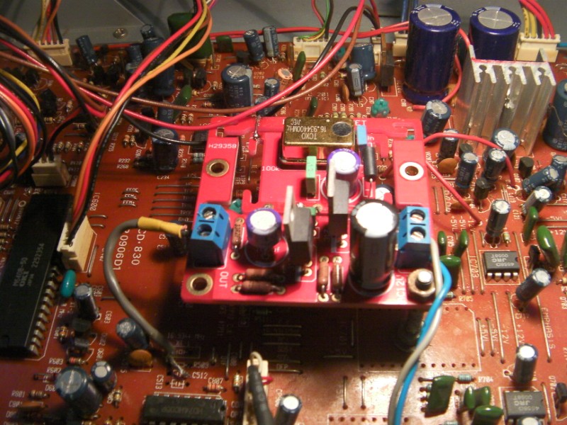

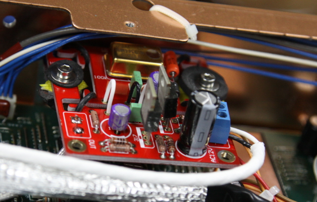

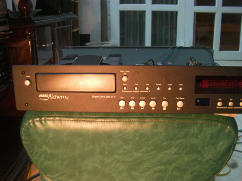

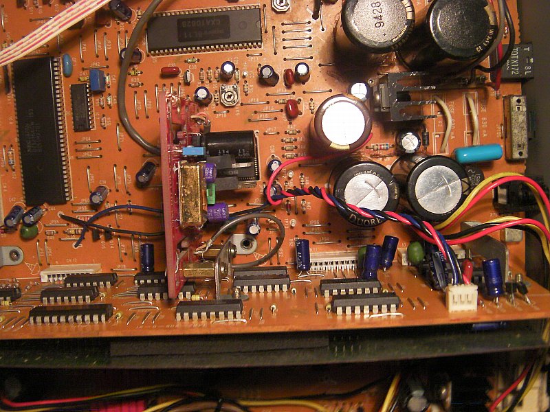

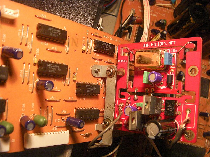

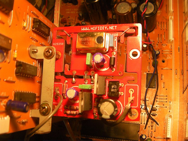

    Mình cũng có mod bộ Clock TCXO cho đầu transport Alchemy nhưng không biết đầu Alchemy của mình có giống của tngoctu không, mình đưa hình lên cho tngoctu xem thử.
    Mình được Bác planets và Bác tamtam chỉ dẫn rồi làm đại.

    tngoctu! bạn sử dụng nguồn rời cũng được nếu nguồn rời đã nắn điện rồi thì, bo kit không sử dụng diot cầu (siêu thị AV bán kèm theo) mà đấu thẳng vào tụ 1500 uf cho đúng cực điện nguồn, hoặc gắn một tăng fo cho nó ra 9v - 12 v đấu vào nguồn của bo, vì trên bo của Siêu thị AV có sẵn ghim áp trên đó rồi. Còn một cách nữa là câu nguồn từ Adaptor cấp cho đầu transport (của Alchemy hình như là 14 VDC) lấy từ tụ nguồn transport cấp thẳng vào tụ nguồn bo kit clock đúng cực điện là được. Cứ thử xem nếu nguồn không đủ thì phải gắn tăng fo hoặc Adaptor rời.
    Dây mas đấu vào chỗ chân nối mas của hai cái tụ nhỏ mà mình tháo ra. Thạch anh có hai chân thì cứ thử gắn vào từng chân, chân này chạy không đúng thì thử vào chân kia. cái đầu transport Alchemy của mình chắc khác của bạn rồi.

    Mình cũng có mod clock cho đầu CD NEC 816

    Thanks bác khttc9 đã giúp đỡ, mình làm được rồi, hot hay dã man :D Chắc một phần do tự sướng.
    Thanks all.

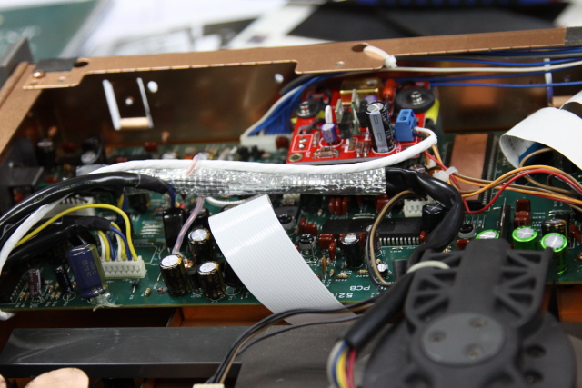

    Bác đem vứt bỏ 4 cái vòng cao su chống rung đi đâu rồi ! bác đem gắn lại theo mẫu và thay 3 cái dâu nối giữa bo nhỏ và bo to mạch clock bằng dây mềm, nhiều sợi sẽ tốt hơn nhiều đó

    Cám ơn Bác, em nghĩ là Bác nói đúng rồi vì tầng số cao di chuyển theo bề mặt dây dẫn nên nếu dùng dây mền có nhiều sợi nhỏ sẽ dẫn tín hiệu dao động tốt hơn.
    Cám ơn Bác, em sẽ sửa chửa lại

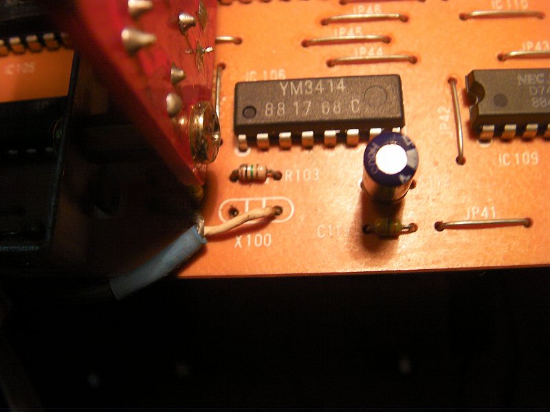

    Mình định thay clock cho cd kenwood dp-3060. Mình nên nhổ chân con ic nào và đấu clock mới vào chỗ nào. Các bạn giúp mình với. Mình up 02 hình lên cho các bạn tham khảo. Mình định sử dụng bộ clock của sieuthi AV.
