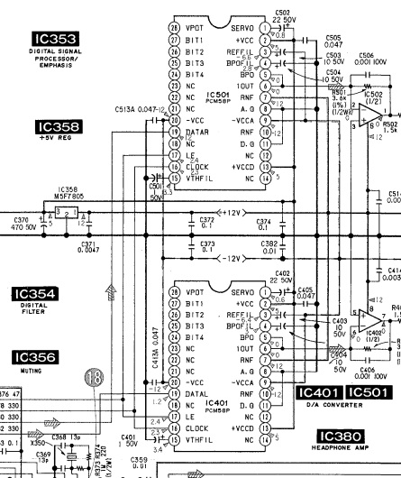

    Nguồn cấp 5V cho DAC với re-clock (7404) của 338 chỉ đơn giản là 1 con 7805 (vị trí IC358) lọc cực đơn giản, k được LM317 huyền thoại nữa ... Em cũng chưa từng thấy tay DIY DAC nào thèm chơi con 7805 cấp nguồn analog cho chip Dac cùi nữa là.
    Nguồn cấp cho opamp có khá hơn tí chút.

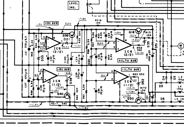

    Nguồn 5V cho DAC của Kenwood DP-7010 thì lằng nhằng vầy, đó là chưa kể tầng trước cũng đã 1 đám lọc mấy tầng
    Các loại nguồn trong 7010 đều kiểu vầy, gần như k có con 78xx nào. Sơ đồ điện tách làm 3 trang đậm đặc, Sony chỉ 1 trang thưa (lúc load về em cũng hơi bất ngờ, sao đơn giản vậy đc, có thể IC tích hợp nhiều)

    Về đẳng cấp, 338ESD được phang 2 hồi gỗ, mặt tiền sang hơn, giá thành cho đồ 2nd hiện tại cao chắc gấp 3 lần 7010, nhưng ruột rà thì nếu so cấu trúc mạch đơn giản hơn rất nhiều, về linh kiện cũng k hơn (linh kiện trung bình khá), PCB 338 đẹp hơn.

    Mạch nguồn theo kiểu Kenwood nếu thiết kế và layout không cẩn thận còn thua con 7805 xa đó bác. Bác có thể nghiên cứu ruột con 7805 xem nguyên lý có phức tạp hơn so với thiết kế kiểu này không...

    Thứ nhất, phức tạp k có nghĩa là sẽ hay bác ạ. Họ 78xx thì ai cũng biết nó thế nào rồi, đơn giản, hiệu quả nhưng k có nghĩa là tối ưu.
    Thứ hai, có nhiều thứ hay ho hơn 78 với chi phí tương đương hoặc nhỉnh hơn tí.
    Sony k phải là chú khờ để gắn 78 cho ngon bổ rẻ, vấn đề là 338 chỉ mới ở tầm trung bình thôi nên vậy là đc rồi.
