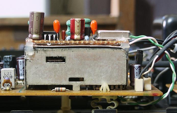

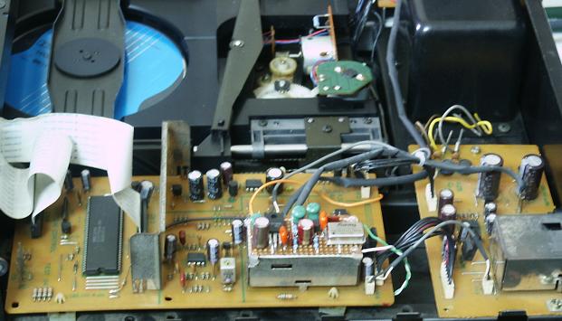

    Hình XO clock được gắn vào CD transport.

    Sau khi thử nghiệm trên 2 đầu CD cỏ + 1 Transport loại trung bình --> Kết luận mấy chú thạch anh hay dùng trong các đầu CD của Nhật khá tệ. Nó là nguyên nhân chủ yếu làm cho âm thanh của CD bị kết tội chói, gắt, digital.
    --> Không ngạc nhiên lắm khi chú này giá tới 4000 Bảng Anh.

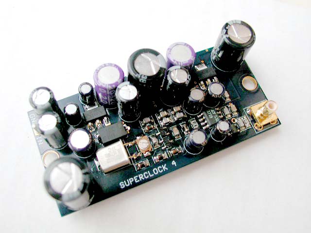

    Bộ tạo xung đồng hồ mới cho đầu CD của em có bộ nguồn tách biệt hoàn toàn.

  21. longxp
    longxp Approved Member
    24/1/06
    25
    Nhìn quá pro bác Planet ơi...bác cố gằng clone nhiều nhiều cho anh em nhờ.

  23. Planets
    Planets Advanced Member
    6/12/05
    2.228
    241
    Trước kia em làm mạch p2p câu nguồn sẵn trong đầu CD ra nay làm biến thế nguồn rời và PCB. Làm như vậy giúp cách ly hoàn toàn nhiễu từ mạch servo của phần cơ CD. PCB có ground plane chống nhiễu cũng tốt hơn.

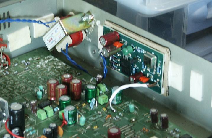

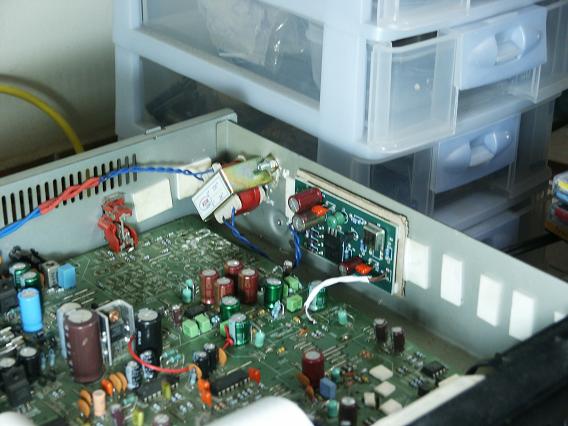

  24. Teablue
    Teablue Advanced Member
    6/12/05
    4.259
    Sài Gòn
    Em cũng ráng đu theo dự án mod nhịp đập trái tim vời sự tài trợ của bác Planet
  25. Planets
    6/12/05
    2.228
    241
    Bác Tea_Blue khi lắp bo mạch vào máy đề phòng ground loop nhé. Chỉ nối gnd từ XO board vào máy qua 1 đường duy nhất (nên cạo đồng trên grnd plane của máy gần chỗ thạch anh để nối) ngoài chỗ này ra cần cách ly cẩn thận. Vấn đề này rất nhạy cảm.
    XO cần chạy rà ít nhất 24 tiếng theo kinh nghiệm của em.
