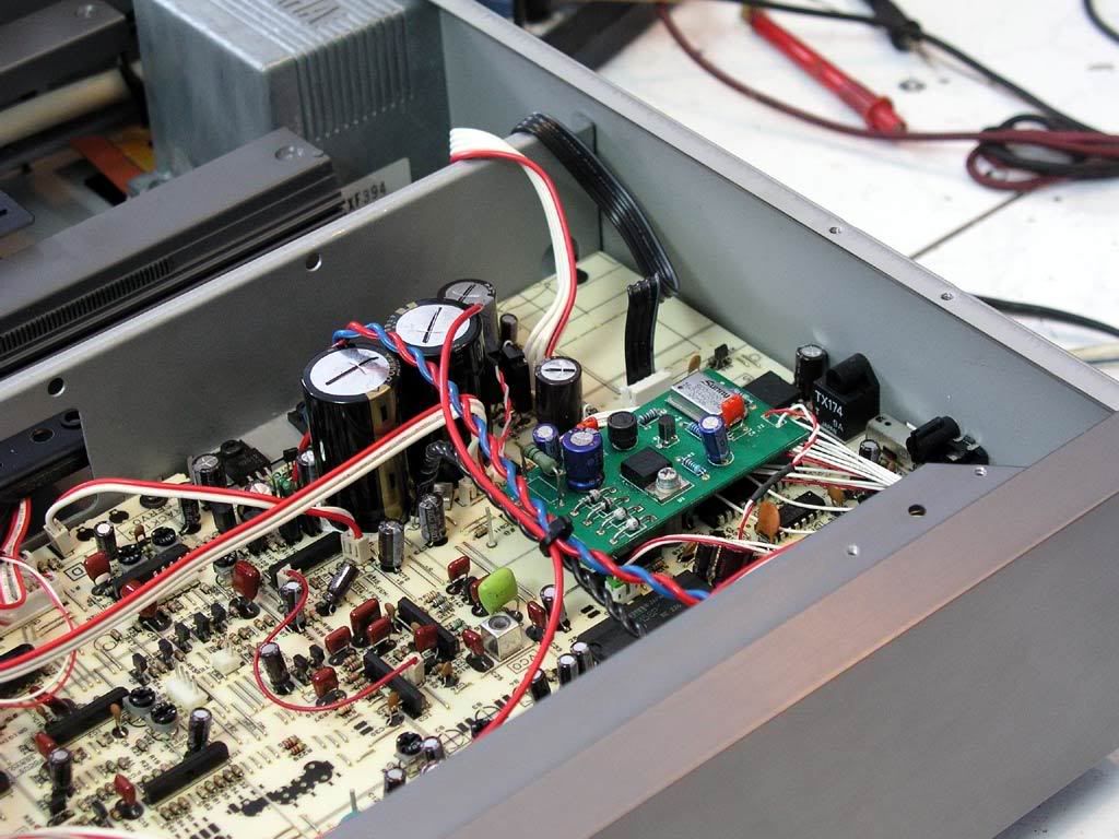

    Em đã gắn board XO trên vào CDP hay nhất nhà em: YAMAHA CDX-1020

    Em đã thay chổ J2 bằng dây bạc bọc giáp , bỏ phần mass chổ nguồn 10.8V . Vì không làm vậy thì CDP nhận đĩa chậm , chắc do nhiểu
    Trong sự nghiệp Mod CDP của em thì em thấy Mod XO clock cho kết quả rỏ ràng nhất . Nên Mod phần này
    Đa tạ bác planet vì đã tài trợ linh kiện và kỉ thuật cho dự án mod CDP của em

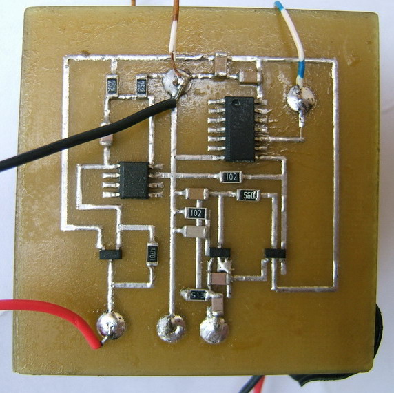

    Bác Phinam vừa nghiên cứu thành công mạch Xclock mới , em cũng chẳng biết mạch chạy theo nguyên lý nào chỉ biết post dùm hình lên đây thôi. Chất lượng tiếng cải thiện thế nào Phinam báo cáo nhé:

    Em chỉ dựa theo phiên bản v1 của LCaudio , đã chạy test trên CD Sony 227 , chất âm cải thiện khá nhiều so với con thạch anh nguyên bản trong máy .Nếu đấu bằng ngõ digital output chạy với DAC rời bên ngoài thì sự khác biệt rỏ rệt hơn nhiều .

    vâng em cũng lọ mọ làm xong con LClock này , vì trong quá trình tìm mua con 4 chân 11,2896 khó khăn , cuối cùng thử làm con này , nó tiện lợi là lấy được con 2 chân 11,2896 để làm , và chắc là bác Phinam đã thử với các con 2 chân khác ví dụ như 16mhz rồi phải không, em thì mới chạy thử ở 11,2896 thôi, và đã mựon được máy đo tần số thì được kết quả 11,28999 :wink:

    Về mạch này em cũng đã được thừa hưởng 1 mạch do Phinam làm tặng nhưng nhìn pro hơn board của maguro nhiều nên chất lượng chắc cũng hơn rồi :lol: :lol: :lol:
    Em đã gắn vào con CD còi Sony333esd chất lượng cải thiện rõ rệt, chắc lại phải rình xem Phinam còn bộ nào nữa không để chôm chỉa làm cho bộ DA thế con 4 chân 11,2896 đang dùng xem sao :p
