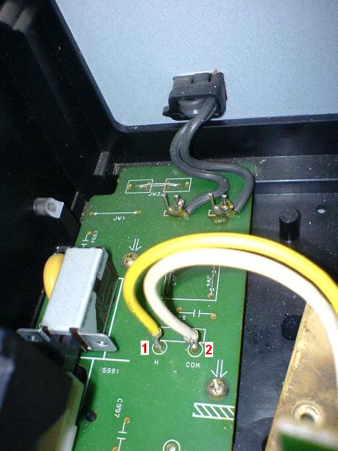

    Gửi thêm cho bác cái hình minh họa.
    Thân.

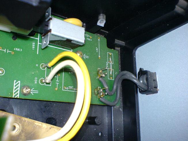

    tình hình là e mới kiếm được cục biến áp để lắp cho xclock, nhưng khổ nỗi ko biết đấu ra làm sao cả. Post hình lên đây mong các bác chỉ giúp
    Thanks

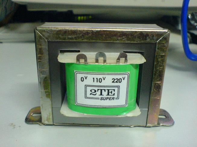

    Đầu tiên là cái biến áp. E thấy dây điện (nguồn) của CDP có 2 sợi - và + nhưng sao trên biến áp lại chỉ có 1 điểm hàn dây. Tương tự với phần điện áp ra cũng thế ah
    Không biết có phải làm thế này ko ạ.
    1- Cắm điện cho CDP
    2- lấy bút thử điện kiểm tra 2 đầu của dây nguồn. Dây nào cho đèn sáng là (-) còn lại là (+)
    3- Lấy dây + hàn vào điểm 0V, lấy dây - hàn vào điểm 110V
    4- Tương tự, dây hàn từ đầu 0V ra sẽ là dây (+). Còn dây hàn từ đầu 9V là dây (-)
    E ko biết gì về điện đóm cả. có gì các bác đừng cười e nhá
    Thanks

    Bác không chụp hình mặt phía bên kia của biến áp nên không biết điện áp ra bao nhiêu? 9v, 12v hay 24v?
    3 điểm 0v, 110v và 220v là điện áp vào các mức 110v và 220v, nếu CDP của bác xài điện 100v thì chọn điểm 110v, tức là điểm 0v và 110v của biến áp nối vào điểm 1 và 2 (em đã đánh dấu trên hình) trên board nguồn của máy.
    Hình như điện áp AC cấp cho board X-clock này là từ 11-18v thì phải.
    Chúc bác sớm hoàn thành.
