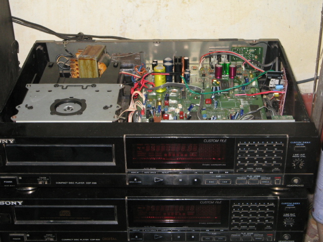

    Đầu Sony 950 đã thay xong bo XO và thay nguyên dàn tụ của IC 1541.
  13. 1000chuong
    1000chuong Advanced Member
    11/4/07
    522
    Huế Audio Group
    2 đầu 950 , một đầu đã mod và một đầu nguyên rin để so sánh chất âm .

    Kết quả đúng như mong đợi :) .Nhờ có hai đầu để so sánh nên dễ dàng nghe được sự khác biệt .
    Âm thanh mềm mại và đầy hơn.Phần treble tơi mịn và đặc biệt phần bass xuống sâu hơn rất rõ.
    Cảm ơn các bác rất nhiều ! :)
