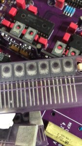

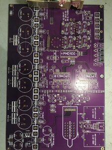

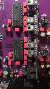

    Pcm63 của em đây, đào lại topic sau bao năm :)

  6. vuthanh6
    vuthanh6 Advanced Member
    31/8/07
    804
    66
    Opamp I/V sếp chồng cao dữ vậy bác?
  7. Diy audio
    Diy audio Approved Member
    14/7/24
    41
    Mỗi kênh 3 em opamp úp thìa nhau bác ạ, để được trở kháng vào của tầng IV thấp ( điều mà chip dac thích) và tránh opamp chuyển sang chế độ class AB

  9. Diy audio
    14/7/24
    41
    Con này master clock vẫn từ chip cs8412 ( jitter 200ps) thôi bạn. Nhìn thì khủng nhưng về thiết kế chả có gì mới mể. Với lại nó chỉ nhận max theo chip nhận ( cs8412 là 24bit-48khz max còn cs8414 là 24bit-96khz max) cho nên tịt ngòi với những file 24-192khz. Còn thiết kế của mình xài master clock dùng tcxo. Tốt hơn nhiều về mặt công nghệ

  12. Ngoc2
    Ngoc2 Advanced Member
    21/3/17
    1.566
    820
    Úp thìa thì opamp chạy class gì bạn?

  16. Diy audio
    14/7/24
    41
    Ad844 ạ, tất nhiên là lớp A và không hồi phục tiếp

  22. Diy audio
    14/7/24
    41
    Trên em nhầm ạ, bản này chơi max 24bit-192kHz. Em kg có file nhạc 32bit bạn ạ. Đa số nghe lossless 16bit-44,1kHz và 1 số ít 24bit-192kHz. Người mới chơi hay bị lừa là bit cao với hz cao sẽ hay hơn nhưng kg phải đâu. Đó là chiêu trò quảng cáo thôi
  23. Diy audio
    14/7/24
    41
    Đó là cho riêng chip tda1541A thôi bác. Chip nhận được bao nhiêu thì người thiết kế phải đọc kĩ datasheet của chip. Ví dụ với con pcm63 này thì em đang set tần số BCK là 384kHz ạ

  25. Diy audio
    14/7/24
    41
    Bạn đang nói về nos dac( dac kg lấy mẫu quá mức) còn oversampling dac thì nó khác, ở trên chip pmd100 chạy 8x oversampling. Nếu chạy như bạn nói thì 768:8=96kHz thôi, kg thể chiến đc 24bit-192kHz
