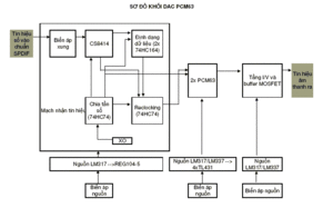

    Sơ đồ khối DAC PCM63

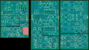

    Các bác xem thiết kế PCB này có được không.

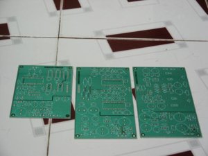

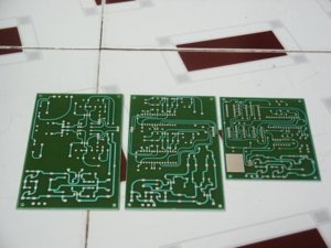

    PCB đã sẵn sàng.

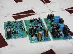

    Mình ráp xong bo mạch rồi nhưng chưa đủ thời gian để lắp vào chassis và chạy thử. May ra cuối tuần này có thể chạy thử.

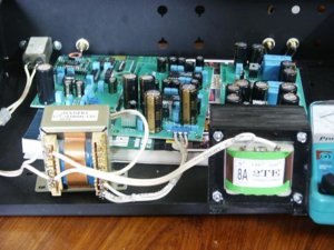

    Tiến độ của dự án hiện thời.

    Quá đẹp & Pro.
    Chi phí cho 1 em này có cao không DACman ui ( nếu dùng linh kiện tốt)? Chiều chờ mãi mà không thấy ông qua lấy chassics.
  16. Planets
    Planets Advanced Member
    6/12/05
    2.228
    241
    Chi phí cũng không cao lắm đâu tất nhiên là không rẻ (khoảng tầm 3-4 triệu). Tuy nhiên chọn mua linh kiện rất mất thời gian công sức.
    Mai mình sẽ qua lấy chassis nhé.
  17. haiken
    haiken Advanced Member
    10/1/06
    242
    177
    Quan 3, TP Ho Chi Minh
    Mấy con tụ màu xanh là tụ gì vậy Bác? có dể kiếm không? Nhìn đẹp quá! :)
  18. Planets
    6/12/05
    2.228
    241
    Tụ đó là tụ MKP của RIFA đó thôi bác à. Em mua ở Taiwan.
    DAC đã kêu rồi nhưng kênh trái bị có tiếng lép bép em đang tìm nguyên nhân. Vấn đề là ở phần đổi format.
