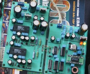

    Nhìn thèm quá... lại máu chơi PCM rồi :lol:
    Chất tiếng so với TDA1541 thế nào Planet ời?

    Em PCM63 này âm thanh rất chi tiết và chính xác. Độ mượt mà cũng chả kém gì đèn.
    Nhưng con tda1541a nghe khêu gợi hơn :-D. Những đĩa CD ghi âm hơi chói thì TDA1541A nghe êm dịu hơn. Tuy vậy có một số linh kiện của con tda1541A tốt hơn con PCM63 này nên so sánh có thể không công bằng lắm. Chú PCM63 này còn phải burn-in nữa.

    Dự án này tương đối phức tạp đấy bác à. Khó hơn cái tda1541a.

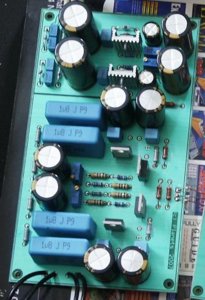

    Gửi các bác cái danh sách linh kiện để tham khảo. Em chỉ có thể giúp các bác về PCB thôi. Linh kiện các bác tự kiếm nhé.

    Linh kiện rẻ tiền cũng không khó kiếm bác ạ. Tùy các bác chọn lựa linh kiện thế nào cho phù hợp với yêu cầu của mình thôi.
    Tuy nhiên làm cái DAC này thì cũng phải đầu tư linh kiện tử tế một chút cho nó bõ công.

    Chào bác ba cực và các bác quan tâm đến dự án này. Lâu rồi em chưa cập nhật tình hình. Mà tình hình là em phải thay đổi thiết kế phần digital.
    Đối với cái DAC của em thì em đi vài sợi dây là xong. Hiện nay chạy ngon rùi. Còn để chuyển giao công nghệ tới các bác thì em phải vẽ lại mạch in phần digital. Vụ này em vẫn đang làm dở mà đợt vừa rồi quá bận ko làm được gì cả.
    @bacuc
    Cái này em ko làm cổng quang vì 1. ko có sẵn bộ nhận tín hiệu quang 2. Em cho la dùng dậy đồng trục tốt hơn.
    Cái này em cũng ko có dùng opamp mà phần analog dùng mỗi kênh 2 con irf610. Nếu bác không thích phần analog bán dẫn thì chỉ cần dùng module digital và module DAC thôi. Em chỉ có thể giúp các bác phần mạch in và một vài linh kiện chính mà em có chứ ko thể cung cấp cả bộ được.
    Phần nguồn AC cấu hình như sau:
    Digital 12VAC
    DAC 12-0-12VAC
    Analog 30-0-30VAC
  22. Planets

    Thiết kế PCB mới phần receiver đã gần xong.

    Xong thì xong rồi.
    Cái chính là em đang chờ mấy vị thuốc bổ để xem pcm63 solid state có hạ nổi tda1541 chạy tube không bác ạ.
