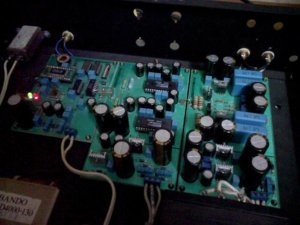

    DAC nghe khá tốt rồi các bác ạ. Em đang muốn mượn 1 cái DAC reference để so sánh xem thế nào. Đây là hình ảnh cập nhật.

    Các bác có thể nhìn rõ 3 module đấy:
    Bên trái là phần nhận và giải mã tín hiệu SPDIF. Do thay đổi thiết kế nên khả năng chuyển đổi format không còn nhiều lắm nhưng vẫn tương thích hầu hết các DAC của AD và BB. Module này bao gồm cả chức năng reclocking để giảm jitter. Phần nguồn của module này có 2 tần ổn áp đầu tiên là LM317 sau đó là Burr Brown REG104-5 (cái này tí voi cung cấp đó)
    Ở giữa là module DAC chính nếu muốn xài IC giải mã khác thì chỉ cần thay module này. Phần nguồn gồm LM317, LM337 tầng ngoài và 4 con TL431 tầng thứ 2.
    Bên phải là tầng I/V và buffer dự theo thiết kế D1 của Nelson Pass. Cái này cho phép chỉnh điện DC đầu vào tối ưu với chip DAC. Trên cái DAC thử nghiệm trên em đã chỉnh được chính xác tới khoảng <10mV. Đây là điều kiện quan trọng để phát huy được độ phân giải cao của chip giải mã.
    Hy vọng có thể sánh vai được với DAC high end. :-D
