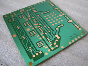

  20. gmar
    gmar Advanced Member
    5/12/05
    342
    TP HCM
    4paraTDA1543
    Mới làm xong bo mạch cho module 4paraTDA1543 thôi. Công nghệ ...dán
  21. Planets
    Planets Advanced Member
    6/12/05
    2.228
    240
    Bác làm chuyên nghiệp quá!!! sao bác không cho con cs8414 lên board này luôn?
  22. tivoi
    tivoi Advanced Members
    14/12/05
    2.326
    24
    HCMC
    Re: 4paraTDA1543
    ủa dán thì làm sao phủ xanh được vậy anh gmar??? 8O

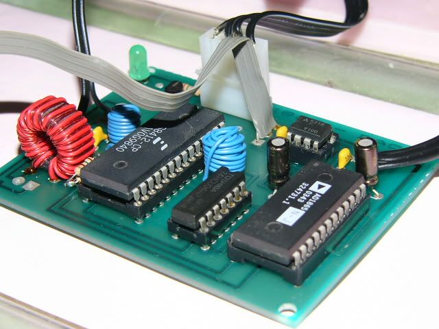

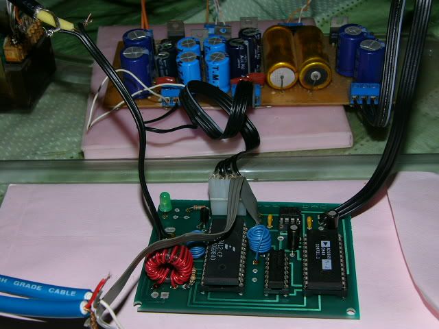

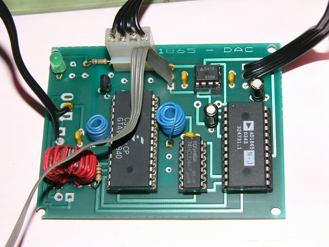

  25. Lotomo
    Lotomo Advanced Member
    DAC của em đã kêu ra tiếng người, sau đây là vài hình ảnh về em nó :D
