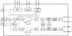

  12. tivoi
    tivoi Advanced Members
    14/12/05
    2.326
    24
    HCMC
    oh, có sơ đồ và cả PCB, mạch này dùng CS8414 và PCM1730 đấy bác, mạch này dủng cho SACD được luôn, tầng I/V riêng dùng 4 chú opa627, ko thích thì vứt đi chơi đèn or biến thế ổn luôn. con này ra blance, oánh thẳng và pre Aleph là ổn luôn

  14. Planets
    Planets Advanced Member
    6/12/05
    2.228
    240
    Đầu SACD không có đường digital out đâu vả lại hiện nay không có con receiver IC nào để nhận tín hiệu SACD. Muốn giải mã SACD thì phải cấy DAC vào trong đầu SACD và bỏ qua con receiver.
  15. tivoi
    14/12/05
    2.326
    24
    HCMC
    tí tưởng lấy tín hiệu digital từ con CDP, cho đọc dĩa SACD là được mà????? :?: :?:
  16. Planets
    6/12/05
    2.228
    240
    Ơ đồng chí này hơi bị ngây thơ rồi. Đĩa SACD có phải là đĩa CD đâu mà bỏ vào đầu CDP để đọc? Chỉ có đầu SACD mới đọc được đĩa SACD.
    Có một số đầu SACD có đầu ra digital theo chuẩn Firewire IEEE1394 nhưng còn ko biết có ra được không vì đĩa SACD có thể bị khóa chống sao chép.
