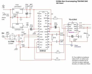

    tí có mấy cái shec DAC cho bác niu beo đây

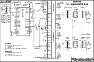

    thêm 1 chú AD1865 của DIY chinese rất gấu

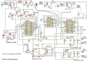

    tiếp theo
