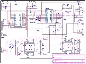

    tí mới kiếm lại được shecma dac của audionote. và 1 chú DAC ad1865 dùng clock ngoài va balance
  6. Vincin
    Vincin Advanced Member
    3/3/06
    863
    ơ em nhớ cái schema này của em mừ :)

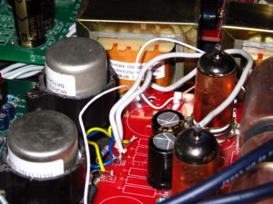

    Hôm qua nhà ông Teablue thấy hai cái choke nằm góc nhà, bèn mượn tạm mod lại mạch plate choke load cho phần tube buffer.
    Wow.....
    Coi sự chuẩn bị chu đáo cho các bác TB Group mang el34 đến chơi.....
  20. VQ_audio

    Mấy quả đo đỏ là non - polar (em chưa có loại này) hả bác ? Low-noise , ESR hay có gì hay ho bác chỉ giáo hộ :)
  23. Vincin
    3/3/06
    863
    đỏ là N series, tím nho nhỏ là Nx, đều là non-polar...có bao nhiêu tụ trên mạch em cứ thay hết, kô biết có hay kô nhưng được cái ngủ ngon :)
    có một loại Nx kô quá đắt mà hay là Nx hi-q 0.1uf 50v, khoảng $2/cái, có dạo em mod cái cd cho người bạn, bypass hết tụ hóa trong mạch, kết quả cực tốt.

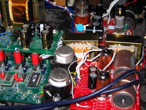

    Báo cáo các bác em vừa tẩm bổ xong cho em DA dùng 2 conTDA1541 trong khả năng hiện có, chất âm hiện tại theo em là rất ổn rồi xin trình diện với các bác .
    Cấu hình của em nó như sau:
    1/ Phần nhận tín hiệu sử dụng CS8412 chạy theo 2 kiểu có XO reclock hoặc không
    2/ Phần giải mã sử dụng 2 em TDA1541
    3/ Phần I/V dùng tube 6C45
    hình hài của em nó đây :

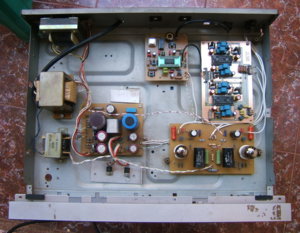

  25. ManhTuong
    ManhTuong Advanced Member
    20/12/05
    816
    Biên Hoà-ÐN
    Nội thất:
