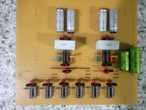

    1/Phần nhân tín hiệu & giải mã

    Chỉ nhìn thấy cái ảnh cuối cùng thôi bác ơi. Mấy cái trên không hiện ra. Chắc bác dùng thiết kế mạch của Torben?

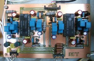

    Phần I/V

    Vâng thiết kế theo mạch của Torben đó bác.
    Không hiểu tai sao hình nó lại không hiện ra nữa chứ :cry:

    Đẹp quá bác ManhTuong, nhìn 2 em 1541 đội vương miện lên cứ như hoa hậu FBI... thèm quá :lol:
    Linh kiện được bác lựa kỹ thế này thì âm thanh chắc sẽ thật hay!
    Mấy cái hình trên bị lỗi, bác post lại cho em ngắm tác phẩm của bác một chút.

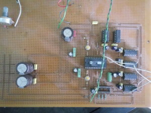

    Tuy nhiên do thông tin mà anh đẹp choai post mạch confirm là anh í chưa thử mạch nên em cũng theo ảnh là không làm theo luôn. Em đi bắt chước lão Pavel cái mạch cho PCM1702 bằng việc delay 11 bit, phương án này thì chắc chắn là chạy được vì em thực hiện cho AD1865 – delay 13 bit thì hoạt động tốt, tuy nhiên đã rã xác để đưa vào pcb, chút ảnh gọi là còn trong kỷ niệm:

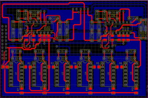

    Và em layout online trên easyEDA, chỉ việc mở browser và vẽ thôi:

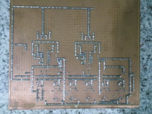

    Để hiệu chỉnh layout, em sẽ hàn trên test board trước, để chọn được linh kiện ra tiếng mà em thấy nghe được được nhất, sau đó hiệu chỉnh lại footprint, mặt trên, còn thiếu chym mơ cho MSB Adj:
    Mặt dưới, còn thiếu chừng 5 nhát kết nối:

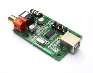

    Mình có 1 bo dac chip PCM2704. Có cách nào chế thêm 1 đường line in vào bo ko bác ?

    Cái này đòi hỏi độ khéo tay nhiều và kiến thức điện tử cao...
    Nếu bạn đủ trình độ như trên thì hãy tính đến chuyện làm việc đó. Nếu không cứ để im thế cho nó lành bạn ạ....
