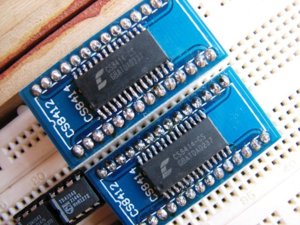

  4. gmar
    gmar Advanced Member
    5/12/05
    342
    TP HCM
    Hàn xong hoa cả mắt :roll:
    Trước khi làm DAC thì nên làm chục cái Ampli đèn để hàn cho quen, sau đó chuyển qua làm Solid hoặc tập hàn cho nhuyễn, nếu không thì sẽ nướng mấy con CS này mất.

  7. gmar
    5/12/05
    342
    TP HCM
    Mổ cò đó bác, em cũng mượn được cái hàn khò loại dùng hàn và tháo chip trên mainboard nhưng không dám dùng vì thấy nó nóng kinh hồn. Nếu CS8414 bán đầy ở Nhật Tảo thì dễ rồi, sợ dùng không quen khò 1 phát nó chín vàng thì uổng. :lol:

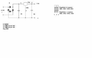

    Em không rõ lắm về chân cẳng của 2 con 7805 và 7808. 3 chân như nhau hay có thự tự gì không các bác. :roll:
  9. Libra
    Libra Moderator
    2/12/05
    809
    Planets có post ở trang 10 rồi đó.
  10. bananatuan
    bananatuan Advanced Member
    5/12/05
    1.017
    Chân cẳng 7805 đây ạ, 7808 cũng vậy
  11. bananatuan
    5/12/05
    1.017
    Mạch cơ bản của 78xx

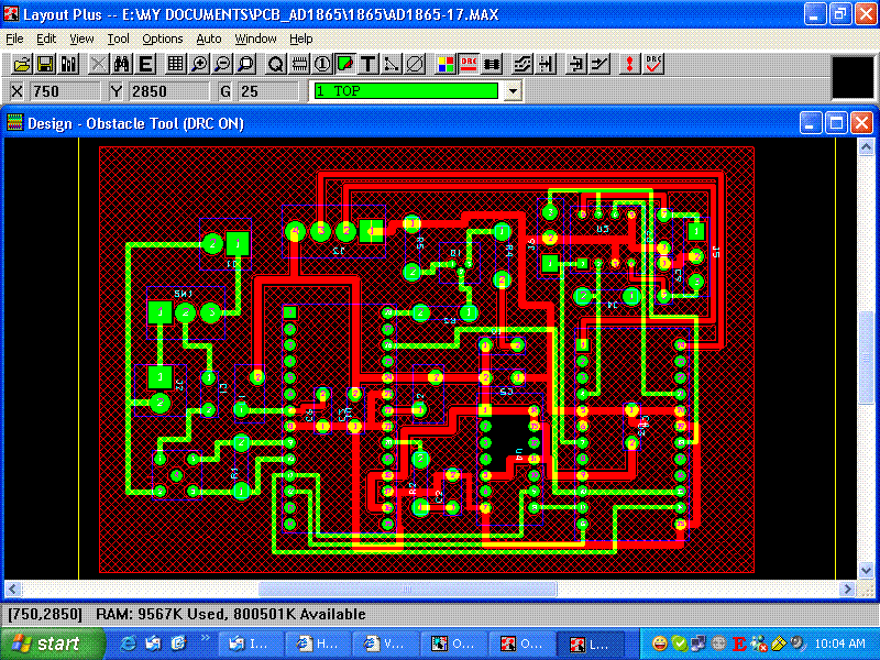

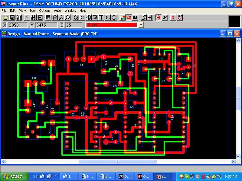

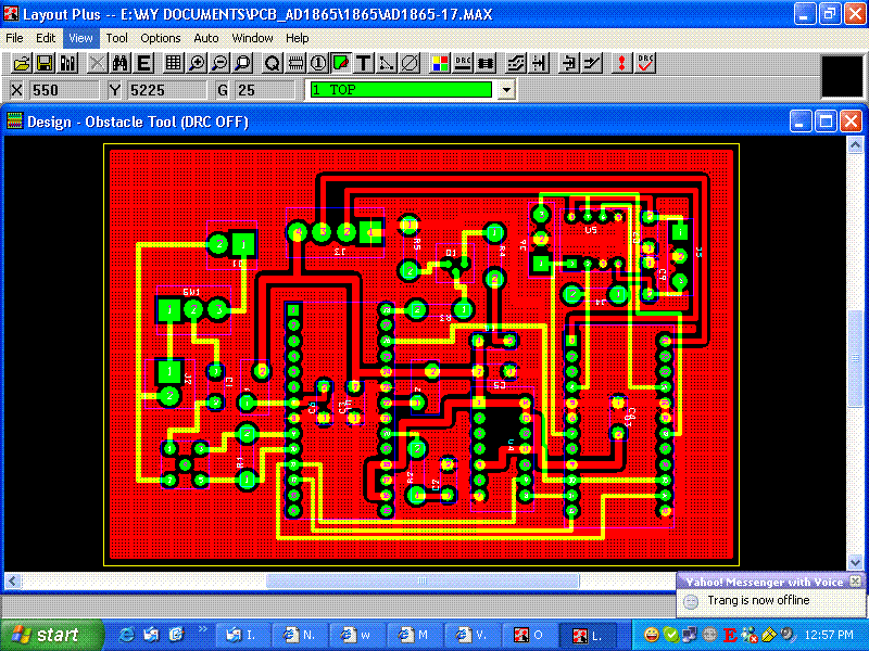

  17. Lotomo
    Lotomo Advanced Member
    PCB AD1865 mới ra lò :D.
    Em sẽ chỉnh sửa hoàn thiện trong thời gian nhanh nhất để phục vụ mọi người ;)
  18. Lotomo
    Gạch chéo là mass các bác nhá ;)
  19. PhiNam
    PhiNam Advanced Member
    14/12/05
    192
    ngỏ vô của tín hiệu digital thì dùng biến thế ,mạch chạy theo kiểu non-oversapling hả bác , và xuất ra bằng opa à, ,mà ai cung cấp AD1865 và mạch in vậy bác( vụ mạch in này em tệ lắm nên phải cầu cứu các bác thôi)
  20. Lotomo
    Đầu vào dùng biến thế, chạy theo kiểu không có lọc số ( kiểu của AudioNote), có thể dùng OPA ngay trên board hoặc lắp thêm mạch IV dùng đèn bên ngoài. Còn mạch in thì em đì giai rồi mang đi đặt bác ạ.
    Ah bác Tívoi cung cấp AD1865, bác thử liên hệ xem sao ;)

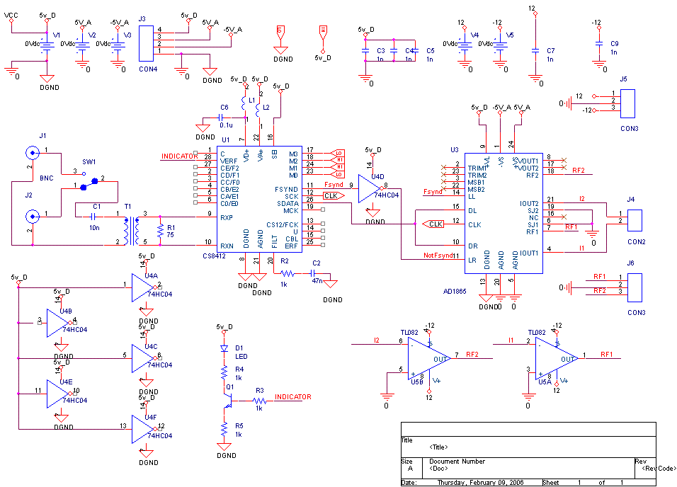

  23. Lotomo
    Schematic đây
    Các bác chú ý là có mấy cái tham số trở tụ em quên chưa sửa nhé
  24. Planets
    Planets Advanced Member
    6/12/05
    2.228
    241
    Mạch khá ổn đấy Lotomo ạ. Để mình nghiên cứu thêm một chút xem Va+ và Va- của AD1865 có cần thêm tụ lọc không nhé.
    Mấy chân set mode cũng phải kiểm tra kỹ lại cho chắc ăn.
    Có lẽ nên thêm một cuộn choke cho chân Vd+ của AD1865 và 74HC04 nữa nhỉ???
    Câu đường mát ra đèn từ điểm nào?
    Có cho con trở I/V lên board này luôn được không?
