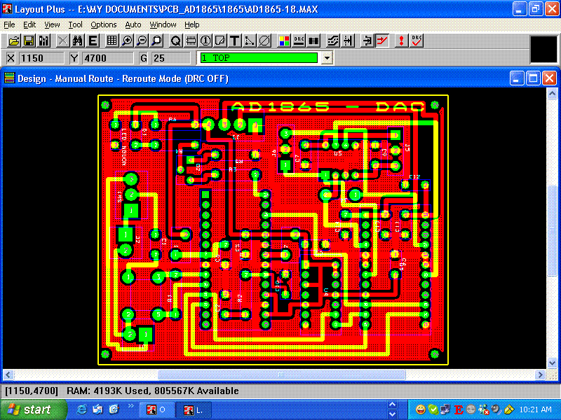

    Em chưa thấy ai mắc nối tiếp 2 cái mạch ổn áp bao giờ.
    Các bác chú ý là điện áp vào cho 7805 làm việc tối thiểu 7-8V đấy nhé :mrgreen:

    Bác ClassA biết chỗ làm PCB ngon thì ới em với.Cần gửi file gì ạ

    Thêm 1 con Zenner 5.1V tăng độ an toàn còn hơn là tiêu con CS8414. Dùng bo nguồn rời, để chống cắm nhầm cực từ bo nguồn sang bo CS8414, thêm một con diode thường đấu ngược kèm với con Zenner, cũng chẵng hại gì.

    Cái PCB này dùng ngõ vào cho digital là coxial phải ko anh? ko biết có cần đến cuộn cảm ko? , anh gởi cho em cái file pcb này được ko? file của Protel ấy. Em muốn thữ chạy PCB 1 mặt và thay con opam kép thành con single để gắn opa627/637 or Ad844 ấy mà

    Theo em các bác dùng Zener 5.6 V để bảo vệ là cũng được rồi, dễ mua ngoài chợ,
    vả lại với điện áp ra 5V của 7805 thì Zener 5.6 không hoạt động nên không gây nhiễu vào đường nguồn.
    @Lotomo: em đi công tác ko có thời gian online, nếu bác chưa đặt ở đâu thì em sẽ đặt cho bác. Bác gửi cho em file .max là được rồi, số lượng là bao nhêu? Em sẽ liên hệ hỏi lại giá cả rồi báo cho bác. Thời gian là sau 1 tuần sẽ lấy được.

    Mình làm bằng Orcad nên cái file của nó là .MAX chứ không phải PCB như Protel. Tí thử convert sang xem có được ko nhé

    thanks anh lotomo, Orcad thì lại càng tốt hihi

    @Bác ClassA: may quá có bác đây rồi. Vụ đặt mạch in này anh em nhờ cậy vào bác cả đấy. Bác đợi em cố chỉnh sửa rồi gửi bác nhé.
