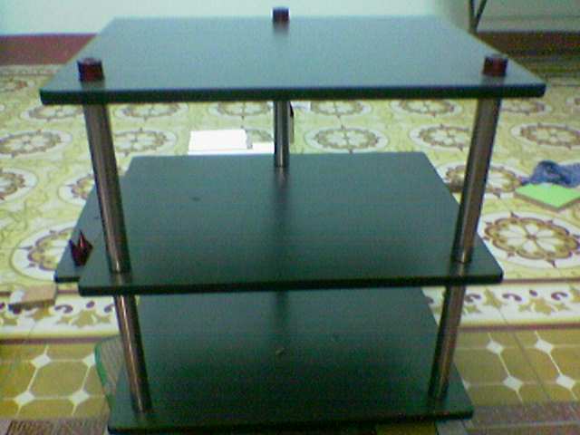

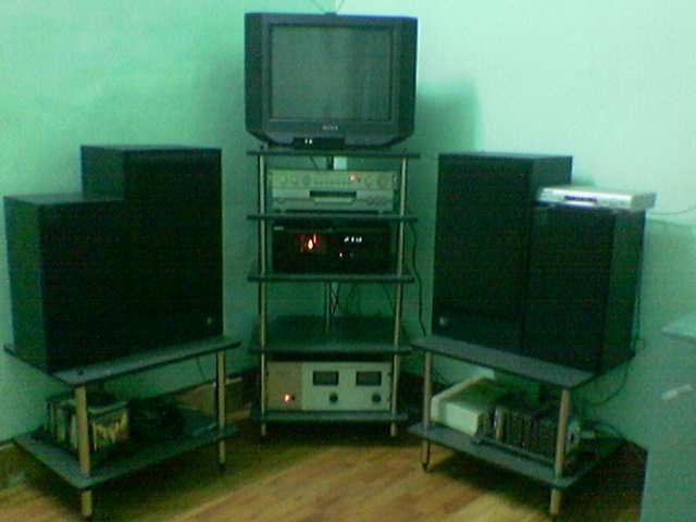

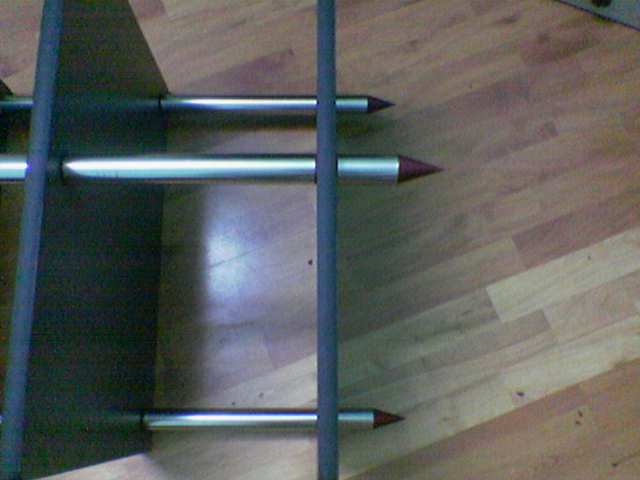

    Kính thưa các bác các anh chị. Em thấy các bác Diy, dây loa, Amp đèn mà em thấy chóng mặt quá. Em thì nghĩ mãi chẵng biết diy cái gì thôi thi diy một cái giá để kê mấy cái thiết bị yêu quý của mình.
    THời tiết ẩm nóng, bụi bẩn rất dễ hỏng máy, nhất là thời tiết có độ ẩm cao ở nước nếu mà máy không được bảo quản cẩn thận là nó bụp bụp bụp.
    Nhưng ra tiệm để mua thì giá đắt không theo ý mình và khó khăn khi nâng cấp, ví như muốn tăng thêm một tầng, hay giảm di một tầng cũng rất khó,
    Nên em tu thiết kế cho mình. Giá cảu em là sự kết hợp của, Người thiết kế, thợ tiện, thợ mộc, và thợ sơn
    Các bác góp ý cho vui nhé. Xin lỗi Mod nếu em đăng sai chổ vì thiết bị này em chãng biết đằng vào đâu.
    Mà nếu bác nào có nhu cầu cần đặt hàng em cung giúp luôn. cho em thêm tí tiền xăng là ok. :lol: :lol: :lol:

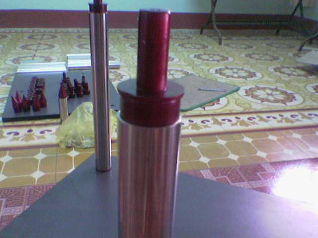

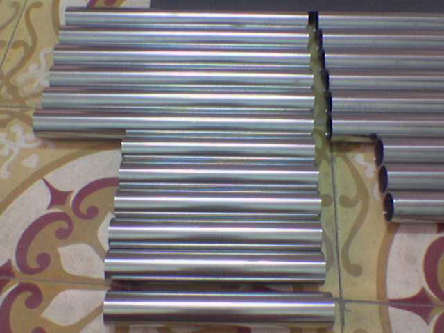

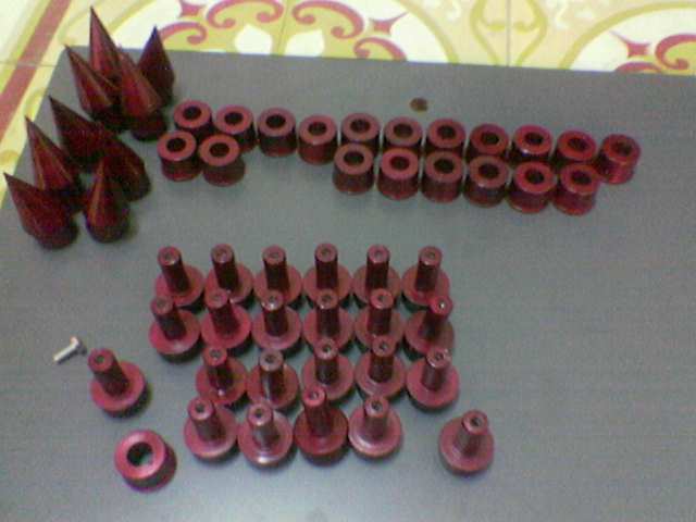

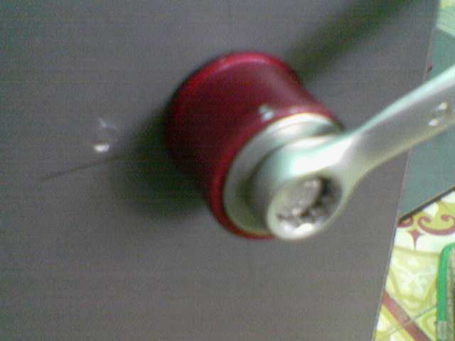

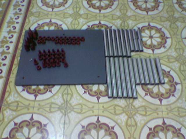

    Các khớp nối em tiện bằng sắt, vít chốt bằng INOX, Ống Bằng INOX, Vàn em dùng ván MFC có bề mặt chống cháy, chống trày xước.

    Ảnh em chụp bằng điên thoại di động nên hơi xấu.

    cho e hỏi thăm:
    - nhà bác tọa lạc ở đâu?
    - giá thành 1 tầng có chân, mỗi tầng thêm?
    hihi: cái tv nhà bác giống hịt tv nhà e hà!

    Nhà bác thanghue ở Huế bác Thích ạ

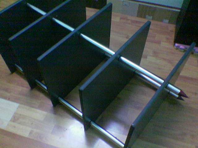

    Em lại thích kệ máy kiểu rộng cơ (kê được 2,3 máy 1 tầng), chứ ko thích để cao quá.

    To Bác Thichduthu Nhà em ở Huế mỗi tầng bao nhiêu thi em chịu em chỉ biết tổng giá trị thôi, nó là 2 triệu 400 ngàn ạ. Đắt nhất là tiền tiện mấy cục nhỏ nhỏ, vì nó tiện từ cục sắt thành nhiều bậc. may mà ở Huế tiền công còn khá rẻ bác ạ. Em mua hết 60 kg sắt đặc để tiện ra nó, Tấm ván MFC hết 350 ngàn chưa có công cắt và keo, nẹp dán cạnh.
    To: Bác PhanTran. Bác mf thích kiểu rộng thì cắt cái ống INOX dài ra khoảng 1m đến 2m luôn. :lol: :lol: :lol:

    Các kệ của bác Thanghue đẹp quá nhưng cho mình góp ý một chút. Mặt trên cùng bác nên để phẳng, o nên bắt ốc để dễ để TV hoặc các thứ khác, hình thức cũng sẽ thẩm mỹ hơn. Do vậy , bác nên bắt vít ở mặt dưới cho tấm trên cùng

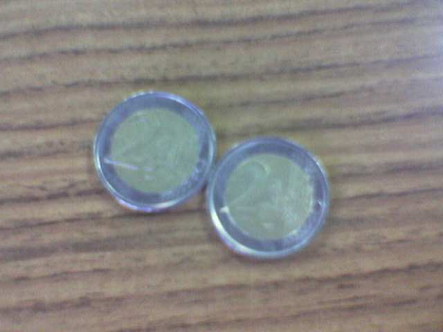

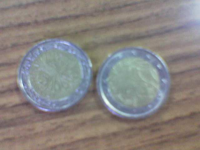

    Mọi thứ đều ổn duy chỉ có cái chân đế bác tiện nhọn quá cơ, nhà bác sàn gỗ thì chẳng mấy mà hỏng hết sàn. Em thấy không có tấm đệm chân đế đâu cả. :)

    Sàn gỗ nhà em là hàng em tận dung dụng lại các tấm ván con thừa hoặc bị lỗi sau khi lắp nhà cho khách hàng xong nên yên tâm không sao, Mai mốt nó xấu em lại thay

    Bác có thể lấy tiền xu loại 5000 kê chân kệ rất đẹp lại không ảnh hưởng đến sàn gỗ.

    Cám Ơn bác muathuvang em đang kiếm thêm mấy đồng 2 EURO để kê cho nó may mắn

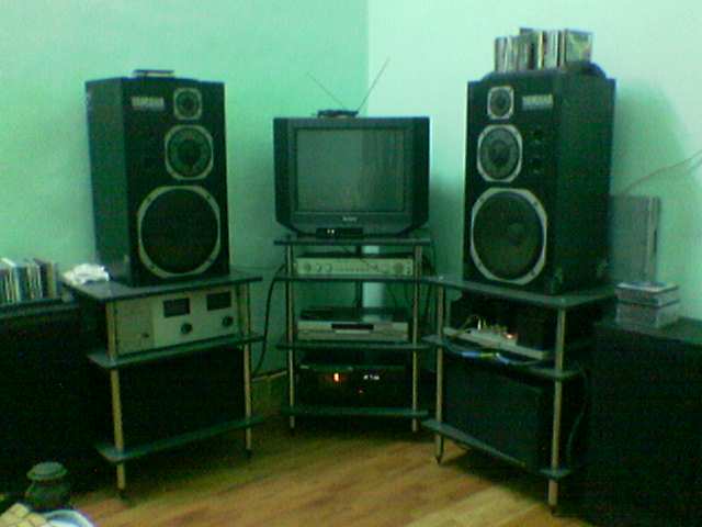

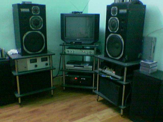

    Các bác góp ý nói kệ em kê cao quá nên em chuyển lai như thế này. thành ra em co 3 cái kệ luôn.
