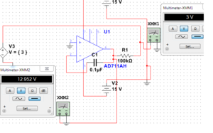

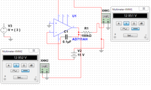

    Nhưng tại sao lên lưng lửng vậy ?
  2. VQ_audio
    VQ_audio Advanced Member
    13/7/06
    9.261
    28
    Re: DIY Gryphon AMPLI
    Reng , bài học cho người dạy học hôm nay đã kết thúc mĩ mãn , đừng cố :lol:
  3. trinh_anhtu
    trinh_anhtu Advanced Member
    6/7/10
    5.676
    730
    Tel Zalo 0913045685
    Cụ nhìn kỹ có cầu điện trở chia áp kìa: 13V>100K>20K>3V>0V.
  4. VQ_audio
    13/7/06
    9.261
    28
    Bác S1 nhận sai cho em đi ngủ nào , mệt wá :mrgreen:
  5. nghenhinhs1
    nghenhinhs1 Advanced Member
    26/2/10
    3.576
    23
    Em nhòm thấy rồi nhưng đang nghi VMM có nội trở, kụ làm ơn bỏ nốt R3 xem sao ?
  6. VQ_audio
    13/7/06
    9.261
    28
    Tính chơi bài "cờ bạc ăn nhau lúc gà gáy " đây , câu kéo nữa vẫn nhọ hoàn nhọ thôi :lol:
  7. trinh_anhtu
    6/7/10
    5.676
    730
    Tel Zalo 0913045685
    Bỏ thì nó phi 3V sang rồi, test phần mềm thì VM hoàn toàn ko có nội trở.
    Kụ bỏ chứ đừng nối, biết là phầm mềm không có nội trở nhưng biết đâu khi dựng phầm mềm nó chả phải dựa trên 1 loại đồng hồ thực nào đấy :lol:
    Cám ơn kụ, hôm nay được biết thêm một ứng dụng của opem mặc dù vẫn chưa thông cơ chế làm việc của kiểu mạch này
    Em biết chỗ cụ lăn tăn rồi, mai em tiếp :)
    Nối hẳn VOM qua trở 100K cụ nhoé.
    1 kênh nó bị sau khi mót miếc để để đáp ứng tiu chí 1.5V pin kẹp vào của KK. Hàn đi hàn lại rách hết mạch cụ ạ.
  19. nghenhinhs1
    26/2/10
    3.576
    23
    Vậy là VMM có nội trở nhưng rất nhỏ, có thể bỏ qua. Thanks
    Mịa , cái VOM điện tử ngoài chợ bán rẻ bèo , nội trở cũng cỡ vài chục mê rồi chả nhẽ lại đi dựng soft từ cái ĐH kim SAMWA khựa , vụng chèo khéo chống thô vãi :mrgreen:
  21. nghenhinhs1
    26/2/10
    3.576
    23
    Vậy nhòm cái KQ kụ có thấy nó có nội trở không ?
    Cần ếch gì phải vụng chèo khéo chống như ai, em đúng sai rất rõ ràng chứ không bao giờ cãi chày cãi cối, chẳng qua vì chưa quen dùng phần mềm mô phỏng nên muốn tìm hiểu thật kỹ thì nó lòi ra là có nội trở đấy thôi.
    Đúng là cái đồ té nước theo mưa, bao lâu nay bị vùi dập nay mới có cơ hội trả đũa chắc sướng lắm. Đêm nay ngủ ngon và mơ những giấc mơ đẹp nhóe :mrgreen:
