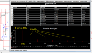

    Cụ thuốc bình tĩnh, em đang tìm cách khống chế méo hài của các mạch bán dẫn nói chung theo ý muốn. Với GM em đưa được méo hài lẻ xuống dưới 0.001% (Mạch cũ là 0.06%). Méo chẵn em đã nâng lên được theo ý muốn lun. Các cụ xem em test FFT.

    Báo cáo các bác, anh bạn em thông báo lại cái bo test 1 kênh đã kêu. Em có ghé qua nghe thử 1 loa thấy rất ổn, âm thanh có bản chất rất riêng khá hay.
    Nhưng thú thực hay nhưng chưa thỏa mãn được thứ âm thanh em tìm kiếm.
    Với tinh thần DIY liên tục không lấy số lượng làm đầu, mặc dù mất nhiều thời gian nghiên cứu vẽ vời nay em dừng dự án và chỉ làm 1 bộ duy nhất để kỷ niệm 1 bác.
    Cáo lỗi cùng các bác.
