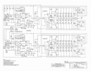

    Amp sẽ được lai ghép bởi 2 phần :
    + Đầu vào đèn tổng phụ trách các yếu tố lả lơi, điêu chác, hảo ngọt ...gây nghiện.... cho các audiophile ... hic.
    + Đầu ra sử dụng linh kiện BJT thông dụng xây dụng từ cấu trúc Diamond toplogies kinh điển trường tồn từ hàng thế kỷ qua cái nỳ em thấy những amp đình đám người đức (studer, revox), người anh/ mỹ (audio research...) rất hay dùng. Ở tầng ra này nhiệm vụ khá hóc búa đó là giữ được âm chất của lối vào và biến thành bạo lực vang, rền, nền, nẩy... tròn trịa thư thái ....cuốn trôi các loại loa và tai nghe khó tính.
    Một trong những lựa chọn tầng ra em xin đề xuất là sơ đồ của Hãng Audio research D100/D111 :
    Mời các cụ chiêm bái và cho í kiến :
    B rgds.

    Cụ lấy mình "tầng ra nghĩa là phần công suất ko tính driver" hay cả mạch tương tự như thế rồi ghép đèn phía trước thì khác gì dùng rề đèn ngoài. Mà tiêu đề là
    DIY HI_end Hybrid Amp rồi nhá. Lại 1 cái hí èn để cho anh em chơi nữa :p

    Hôm có may mắn em được gặp MOD Trí Virgo, thấy bác ấy cũng đang trăn trở vụ hai být này. Em cũng mơ mộng tìm hiểu từ lâu và cũng có vài phương án, nhưng chưa gút được cái cuối cùng. Em mô phỏng được vài kiểu mạch và thấy rằng nếu tầng công suất phức tạp nhiều tầng sẽ khó giữ được toàn vẹn âm chất của tầng trước mang lại. Nhất là hồi tiếp âm toàn cục về tầng đèn thì không đạt hiệu quả.

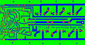

    2 Module vào và ra thì em chốt được ngay roài vì kiểu gì cũng xài 2 cái mạch nỳ làm căn bản, tuần tới sẽ đấu nó vô nhau để kiểm định phát, thấy ổn roài thì kông báo để các cụ có đồ chơi ngay, nếu lái chửa phê thì thêm cho nó tầng nữa vô để AE DIyer tiến thẳng qua cõi Niết bàn khỏi qua chặng quá độ nào cả.
    Mới lại xin bật mý với các cụ tý em là môn đẹ của Zê_rô_ fít_ bách đó nhé, cụ nao thik toàn cục thì hét lên 1 tiếng nhé.
    Hồi hôm em nghí ngoáy bắt tay vô chiến tới bến roài ...hic
    Trình các cụ thưởng lãm tý nhé :
    Brgds

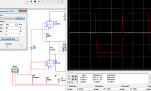

    Dạ cảm ơn cụ qua khen em không dám nhận. Có ampli khủng của cụ để em giao lưu học hỏi rồi.
    Khoe cụ tí dự ớn "cây nhà lá vườn" của em, không hồi tiếp âm ạ. Em còn giải quyết tí ổn định nhiệt nữa là tiến hành giao lưu được rồi.
    Hình em test ở 100Khz ạ. Có gì không hiểu em sẽ thỉnh cụ ạ. Thank

    Theo chuẩn tai của kụ thì con này tiếng xìu xìu ển ển cờ lôn làm giề :mrgreen:

    uầy, kâu được Kụ Long , tục gọi là Thăng long đệ nhất PCB ra đây roài, Thì chẳng kậy nhờ kụ thì kòn nhờ ai nữa. hic.
    @ Kính kụ Loa đểu amp này mạnh kụ về lo chằng kéo lại cặp loa sập xệ đi kẻo nó hét phát thổi bay cái thì đỡ ko kịp,... hehe.
    @ Kụ Tú -Anh Trịnh hum nay em thử ngay cái mạch kụ pót lên rùi, chạy lọc thưòng thì được chứ tế cái ổn áp vào thì ko ngửi được ạ.
    Trình các kụ tin vắn trong ngày, mai lại tiếp ạ.
