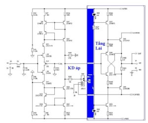

    đề giải quyết vướng mắc trong tầng lái ( mạch của chúng ta đang bàn là Diamond Buffer output ),
    Khoai tây họ nghĩ ra cách lái khả dỹ nhất là dùng kiến trúc Diamond topo để lái Diamond topo, từ khóa viết tắt trên mạng là DDP.
    Phương án này khá hoàn mỹ về kỹ thuật và thông số, phẳng căng từ 3 HZ đến 300KHZ !
    tuy nhiên về phương diện nghệ thuật thì còn phải xét, chúng ta đang cần 1 con amp phiêu lãng, gây thích thú cho dân chơi, nên việc lái như vậy mới là điều kiện cần, chưa chắc đã đủ.
    Trình kụ hồ sơ tầng lái theo lối Diamond topo:

    Topo mạch này thỏa mãn được tất cả những ai đang tìm kiếm và ngâm cứu con ampli như ampli cụ sắp làm. Yếu tố "có 1 đường vào" của nó và sự linh hoạt của việc đảo pha tín hiệu là điều rất hay ko thể bàn cãi.
    Nhưng em thấy nó có chế độ khuyếch đại áp, cái này không cần vì tube có thể cho ra tín hiệu hàng trăm vôn. Nếu nó lợi vôn, nhiều khả năng sẽ phải hồi tiếp âm trong bản thân nó. Vì bán dẫn hệ số khuyếch đại lớn, đáp tuyến không đẹp nếu ko hồi tiếp âm rất khó đảm bảo về mặt thông số tiêu chuẩn.
    Chỗ cụ lăn tăn em cũng rất lăn tăn, mạch đưa trên mới chỉ giải quyết được 1 phần vấn đề "bí giải pháp". Chưa đủ độ đơn giản để có thể nói nó "không có chất âm riêng" hay không can thiệp hoặc "cực kỳ" ít can thiệp món ăn nó được cung cấp.
    ....... Túm lại em thấy nó còn rườm rà, con âm thanh còn phải đi qua nhiều cửa quá :p Có khi chưa đủ đô để lôi hết được các cụ lên Thiên đàng nghe nhạc.
    Có mấy nhời thật lòng trình các cụ.

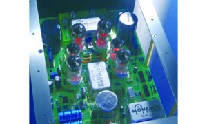

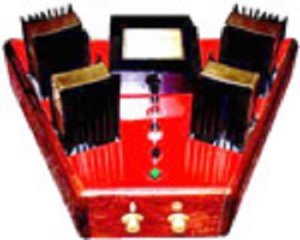

    Em mơ em này Ultrasound Parsec Stereo Amp. Hai být 100% nhé, giá 400.000 USD là ampli giá cao thứ 3 thế giới. Làm được như em này cùng với em Telos 2500 đã chinh phục được là em toàn ampli DIY ăn cắp trong tóp 50 chiếc đắt nhất thế giới. :p
    Tín hiệu của nó đi qua chỉ 3 thành phần linh kiện tính cả volume. Dùng sò Fet, có ổn áp.
    Pót lấy tinh thần cho các cao nhơn châm cứu để trăm họ được nhờ ạ :idea:

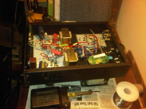

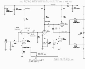

    Trên con đường thực nghiệm tuyển chọn sự lung linh huyền ảo của hệ thống lai ghép tube+ bán dẫn, một số mạch đèn kinh điển đã được dựng lên nghe thử, lần này là mạch điện phần tubes của con Counterpoint SA100 được dựng tạm trên con chassic này, cảm giác ban đầu lúc đóng điện âm chất nghe hơi lơ lớ, nhàn nhạt, để burnin ít bữa xem âm chất ổn định thía nào sẽ kính báo các cụ ngay.
    Hình và nhận xét sơ bộ sẽ trình các cụ lần lượt xem tiếp.

    Phần khuếch đại vôn thì đối với người như cụ có khó gì. Mạch cụ test hơi nhiều tầng vả lại nó có hồi tiếp âm cụ nhé. Quan trọng ghép sang bán dẫn bằng cách nào, em thấy đống tụ là ngại rồi.
    Nếu được thì khuếch đại vôn do tube làm và tạo âm chất, dòng do bán dẫn làm không có âm chất. Mục vôn nếu ghép tụ sang bán dẫn thì có vô số mạch hay.
