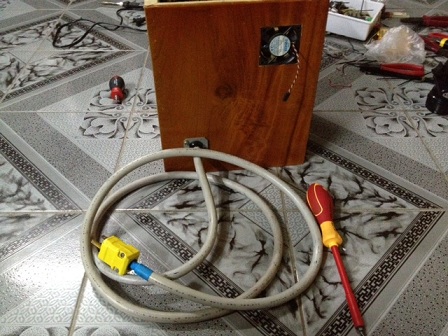

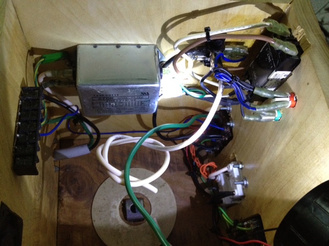

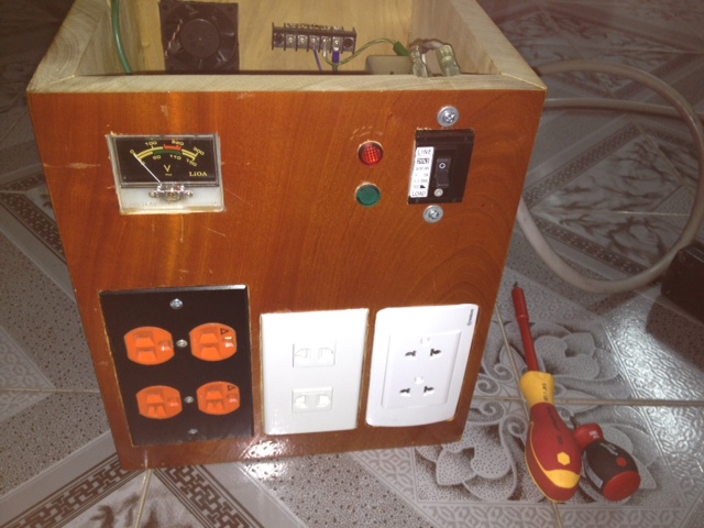

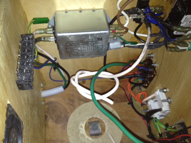

  4. newsarang
    newsarang Advanced Member
    3/2/12
    160
    Vietnam
    Em tải lên mấy tấm hình mong được các bác chỉ giáo thêm
  5. newsarang
    3/2/12
    160
    Vietnam
    Đồng hồ xấu quá. Đang kiếm một cặp của Nga ngố nhưng chưa kiếm được :mrgreen:
  6. phson
    phson Advanced Member
    21/7/10
    85
    Đã mất công DIY sao bác không tìm mua nhân hạt ổ căm loại chỉ có 2 lỗ tròn cho riêng đường 220V, để thế kia vẫn cắm lẫn như thường
