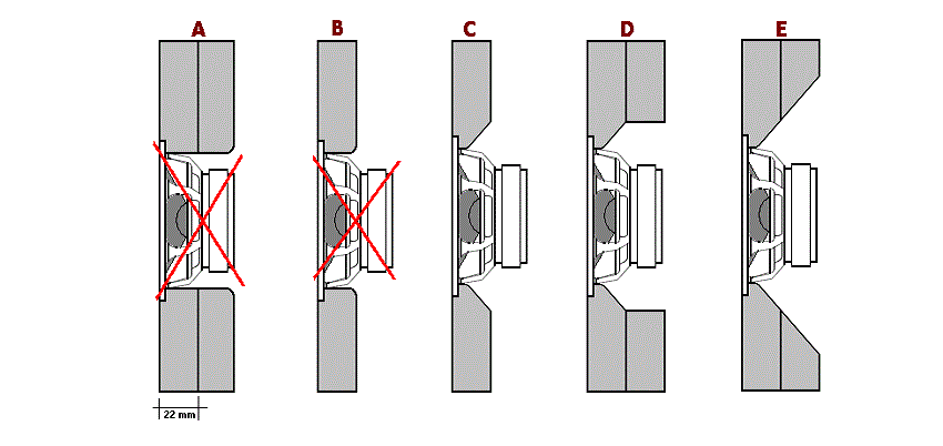

    Bác khoét phần lỗ driver theo thế này là hơi sai với lý thuyết và thực tế,phần này cũng khá ảnh hưởng tới âm thanh nhất là phần Bas và Mid bác nghe sẽ có cảm giác hơi bí
    Bác nên tham khảo topic bác Camry phần lỗ driver bác cam khoét có dạng phễu tạo âm thanh thoát hơn khi loa hoạt động,tức là tấm ván thứ 2 và 3 tính từ ngoài vào thì bác nên khoét lỗ rộng hơn bên tấm trước nó khoảng 2-3cm (đường kính)

    Vâng chuẩn ko phải sửa em minh họa cho vtmh tí ạ :mrgreen:

    Vâng, loa Mid e có khoét lỗ hình phễu phía sau để tránh hiện tượng dội âm làm ảnh hưởng đến tín hiệu âm thanh nhưng loa bass thì quên mất, rất tiếc thông tin này đến với e hơi trễ :( , hiện tại e đang trong giai đoạn làm phân tần và hoàn thiện cái loa thứ 2.

    Nghe theo bác veston và Hachu e khoét rộng lỗ driver
