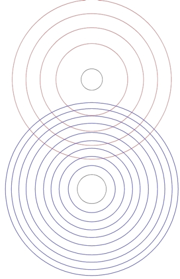

    Đi sâu vào mấy cái vụ tâm loa xa gần thì lại sang cả 1 biển kiến thức rồi. Vụ xa gần không thể cảm tính được (chú Hachu thấy Eidolon nó xa, nhưng anh thấy nó gần thì sao :D )
    Bác lấy hai hòn đá ném xuống nước. Nếu hai hòn có khối lượng khác nhau thì sẽ cho 2 vùng sóng khác nhau và vùng giao thoa cũng khác. Cũng 2 tâm ném đá này, nhưng lại chọn 2 cục khác thì nó lại cho vùng giao thoa khác. Vậy tâm ném không phải là cái quyết định duy nhất (lại nói chuyện ném đá :D )
    Vậy vụ xa hay gần nó còn phụ thuộc vào điểm cắt tần của 2 driver nữa ạ. Nếu bác cho rằng xa nhau quá thì thử cắt chồng tần 1 đoạn xem sao!
