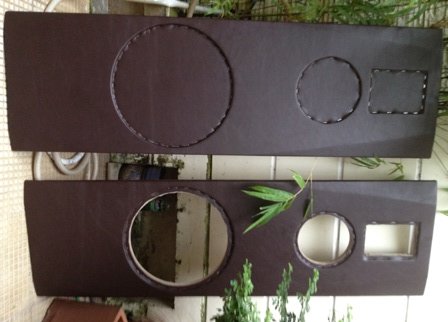

    Mặt nạ đang nấu mà thiếu gọi anh là không được đâu đấy. Đồ của anh đốt lên nó khét lẹt à....
  12. duca2004
    duca2004 Advanced Member
    11/8/10
    534
    Trông giống như bọc da nhỉ. Cái này mà "xài" thì khói chết. Hy vọng em nhầm :wink:

    Yên tâm đi đại ka, không lo thiếu nguyên liệu cho lò đốt đâu, e sẽ kêu các lão có mặt sau đây: Hà Chu, Syen, @thuật, cụ Bùi, thậm chí của lão Cam nữa chuyển nguyên liêu đốt của các lão ấy vô đây cho e xài trước, khi hết mới kêu a và cuối cùng là của e hehe :mrgreen: (loa của e mà phải đem đun bánh thì các lão đừng mong số phận loa của các lão khấm khá hơn nhé :twisted: )
    Edit lại: còn thiếu lão HD nữa cũng khó thoát khỏi số phận :mrgreen:
