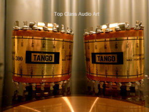

    Cục này mấy tay nhựt hay làm trong đó có Tango.
    Trước em cũng có 1 cặp nhưng sau đó cho đi ở vì em khoái dùng phưn tần chủ động hơn. :lol:

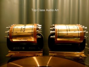

    Thì đây vậy. Cái này thì đâu có gì mà phải khóc :lol:

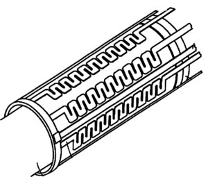

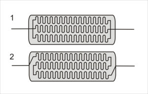

    Em thấy việc đấu điện trở song song để tăng công suất, giảm độ sai số các sản phẩm cao cấp của audio note, aesthetix họ hay làm. Khi đấu song song phải quay nguợc chiều điện trở nhau để triệt tiêu nhiễu (cũng như các bác đang bàn quấn điện trở theo chiều xuôi và ngược lại). Cái này bác quanghao cũng đã nói có ông người ý khuyến cáo. Hay dở em ko biết nhưng rõ ràng là trị số trở sẽ rất chính xác nếu đấu song song nhiều trở. Tuy nhiên giá thành sẽ không dễ chịu mấy.
  9. Camry191
    Camry191 Advanced Member
    Tham gia ngày:
    14/9/11
    Bài viết:
    1.781
    Đã được thích:
    27
    Em cũng để ý đến chiều của điện trở nhưng rất khó nhận biết chiều của nó. Nên em cứ đảo chiều các dòng chữ in trên điện trở là có lẽ được. Vì khi sản xuất điện trở bằng máy thì in chữ trên thân đều theo một chiều nhất định.
    Nhưng cũng có điện trở họ thiết kế đi dây theo kiểu này thì chẳng ảnh hưởng gì đến nhiễu.

    Em cũng quan niệm như bác. Em cũng đảo chiều theo chữ in trên điện trở hoặc vạch màu in trên điện trở. Cái điện trở theo hình bác đính kèm của hãng nào vậy.
    Để chắc ăn em nghĩ cứ đấu ngược chiều là ngon. Ghép điện trở cũng như ghép tụ càng đấu nhiều song song em nghĩ càng tốt.
    Nhìn chung những bác DIY thường cầu toàn nên phải chơi cho hết thuốc trong khả năng có thể thì mới yên tâm. Chính vì vậy mà đồ của em chả bao giờ có cơ hội được đậy nắp. :)

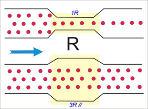

    Em ví von tí: Nối điện trở trong mạch cũng tương tự như trạm thu phí trên xa lộ ấy. Mỗi một cổng thu phí như một con điện trở. Nếu đường có 3 làn xe mà có một cổng thu phí thì sẽ bị dồn ứ, nếu có 3 cổng thu phí thì vừa đủ, nếu có 6 cổng thu phí thì quá thoải mái... Có điều dòng xe cộ bây giờ là dòng của các điện tích. :lol:
    *** Con điện trở bias cụ đã thử chưa hay lại phải nghe revew mới tin :roll: cụ cứ nối// một con trị số lớn cõng con trị số nhỏ thử xem em đảm bảo nghe không hay không lấy tiền :wink:

    Cụ ví von và vẽ hình thế này anh em kỹ thuật họ đi ngang qua họ mắng chết :mrgreen:
    Điện trở nói nôm là khả năng cản TRỞ dòng ĐIỆN. Muốn so sánh //, nối tiếp hay đơn về mặt cản trở dòng điện thì phải so sánh cùng tổng trở. Cí ví dụ của bác tổng trở nó gấp 3 lần nhau mất rồi thì sao mà so sánh, bản thân hình vẽ minh họa cũng cho thấy tổng trở gấp 3 nhau.
    Vì vậy phải so 1 con trở 1 ôm có dẫn điện tốt bằng 3 con 3 ôm đấu// với nhau không ạ?

    Em đang nói thay điện trở tương đương bằng cách đấu // nhiều điện trở thì đương nhiên tổng trở phải bằng nhau thì mới so sánh chứ ( tổng trở của 1 điện trở = tổng trở 3 điện trở // )
    Thế mới gọi là ví von :D Các cụ thấy chỗ nào chưa hợp lý cứ chém mạnh tay cho em.

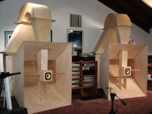

    Củ loa bé tí này sẽ cho ra bass thế nào các cụ ơi? tiếng cộng hưởng qua một quãng đường dài như trên sẽ cho âm bass ra sao?

    Chơi kiểu này thì khó đoán lắm bác Cam ơi...có lẽ nghe cộng hưởng tiếng bass ở thùng kèn làm chủ đạo? Thật là thú vị và nhiều trải nghiệm khi chủ nhân có ý tưởng khá độc đáo cho cách chơi này.
    DIY loa quả thật quá rộng lớn, và nhiều khám phá mới lôi cuốn người chơi theo những phong cách của riêng mình, rất hay và nhiều ấn tượng.

    Em chưa được nghe cặp loa đường hơi dài ngoẵng thế này mà được tiếng bass hay bao giờ, mặc dù nhìn thích mắt thật

    Bác phải vẽ thế này mới đúng: Khi có 1 điện trở giá trị = 15 omh giả sử tương đương với làn đường có mặt cắt 15m. Đến khi dùng 3 điện trở 45 omh mắc // (để nó bằng với 1 điện trở 15 omh) thì tương đương với 3 làn đường mỗi làn 5m // nhau.
    Như vậy dải thông của 1 điện trở = với giải thông của 3 điện trở nối //. Nếu theo giải thích của bác thì phải thế.
    Nhưng điện trở nó khác hoàn toàn với tổ chức giao thông. Vì nó còn liên quan đến công suất chịu đựng, loại điện trở như điện trở nhiệt dương, nhiệt âm, tỷ lệ sai số, chất liệu ...
    Em thì thấy mắc điện trở // có lợi về công suất. Nói là hay hơn 1 điển trở có thể mang nhiều ý nghĩa tâm linh :lol:
    Nhưng tụ mắc // thì hay hơn 1 tụ vì có thể chứng minh được
