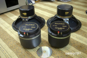

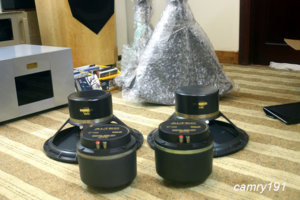

    Drivers kèn sáo nhà em. Bộ kèn sáo tới đây em vẫn nghiên cứu P/A làm hai modul để dễ vận chuyển.

    Quá đep, nhưng mà riêng em không thích kèn kim loại cho lắm..

    Em ship về cho đủ bộ và em vẫn nghiên cứu DIY horn gỗ.

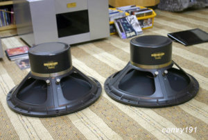

    Híc híc, thèm quá, cho em mượn cặp bass về chơi tết đi :( :mrgreen:

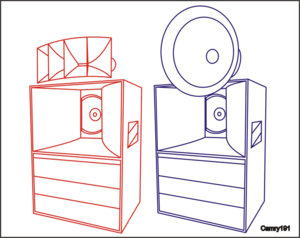

    Em đang có ý định làm họng kèn tròn bằng gỗ cho Drivers mid và tw nhưng phần tính toán độ mở của họng kèn khó quá, bác nào có cách tính tóa dễ hiểu nhất không ạ, chỉ cho em với.
    Không biết họng kèn dạng tròn có hay hơn nguyên bản không?
    Em vẽ phác thảo họng kèn tròn.

    Cụ Cam khởi đầu năm mới bằng dự án hoành tráng quá! Chúc dự án kèn sáo này của cụ sẽ thành công tốt đẹp.
    Em không được nghe kèn sáo nhiều, nhưng em lại thích cái kèn tròn hơn. Em chỉ nhớ rằng khi nghe kèn thì chỉ cần ngồi lệch tâm kèn một chút là âm thanh sẽ khác rất nhiều. Cái kèn vuông (như hình của cụ vẽ) thì đảm báo ngồi lệch tâm kèn cũng có thể nghe tốt, nhưng nếu ngồi đúng tâm hai cái kèn tròn nó rọi vào tai thì cảm giác nó phiêu diêu lắm ạ.

    Có cái file tính horn hôm trước anh cứ phang vào mà tính thôi, còn lăn tăn điều gì ạ? theo em thì anh nên làm cái horn có miệng hình chữ nhật thì sẽ hợp với cái thùng hơn là miệng hình tròn. Hình tròn thì nên lắp vào thùng kiểu thùng bass truyền thống nhìn sẽ đẹp hơn.

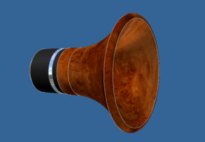

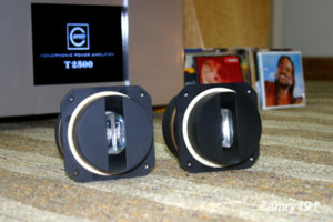

    Em đang tính cho cái treble 077 này vào trong một cái horn và nghiên cứu xem có thể thay cái nắp phía trên màu đen bằng cái miệng horn gỗ này.
    Các bác thấy thể nào?

    7.571
    18
    không lên anh ạ,cái treble 077 vốn đã khá cao rồi :)

    27
    Em nghĩ cho vào horn gỗ tiếng sẽ mềm và dịu hơn chứ nhỉ. :?:
