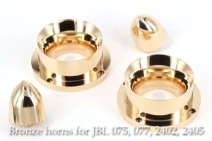

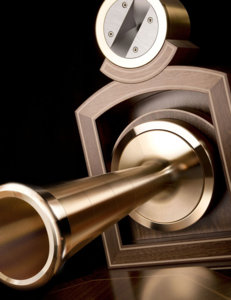

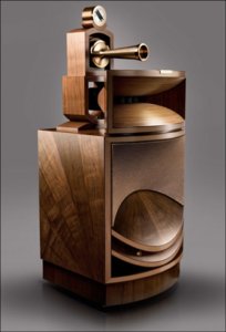

    Nếu bác thực sự muốn Modify nó thì nên hình dung như cách trong hình,
    Nếu bác có thợ Tiện về gỗ, kiếm được gỗ tốt " Solid timber " đã xử lý khô thì nên sài nguyên liệu gỗ
    Nếu bác có thợ Tiện Gỗ, và có hứng thú E và bác có thể đánh đu vụ này
    Tất nhiên là theo cách thức tương tự như Hình và Modify lại chút cho phù hợp với Vật liệu là Gỗ
    Việc bác làm miệng horn lớn cho Tweeter như hình trước nó sẽ làm khó bác về balance control systems
    Hiện tại nó đã to mồm hơn woofer nếu bác làm lớn miệng horn lớn cũng có nghĩa bác làm nó mồm to thêm, khi đó sẽ ngược lại với việc bác phải kéo nó xuống thấp tương ứng với woofer về " db "

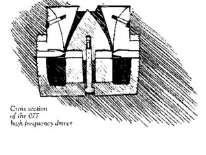

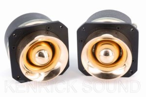

  6. Camry191
    Camry191 Advanced Member
    14/9/11
    1.781
    27
    @thinhgia: Em đã tìm được cách tháo cái núm giữa. :D Xem ảnh như vậy phải bóc cái tem đồng ra mới thấy cái vít bắt ngược từ dưới lên
      File size:
      82,7 KB
      Views:
      176
  7. Camry191
    14/9/11
    1.781
    27
    Mục đích ban đầu em làm cái miệng horn dài cho treble là để muốn khuếch đại được cả những âm thanh ở dải từ 16khz trở lên dù là nhỏ nhất. Lúc này em cắt con 077 này ở tần số rất cao, chỉ nghe được những tiếng rất mảnh của dải cao mà thôi, vì bản thân 288 đã bị suy hao ở dải tần trên 16khz rồi.
  8. khovitai
    khovitai Advanced Member
    18/10/09
    214
    29
    Chuẩn rồi, bác dùng hóa chất làm tan keo rồi hãy tháo thì sẽ dễ hơn, nếu lười mua thì qua em biếu bác ạ. Cá nhân em thấy với driver 077 này nếu chỉ để nghe hay thì bác cứ giữ nguyên trạng, còn nếu bác muốn đẹp thì tùy ạ!
  9. Camry191
    14/9/11
    1.781
    27
    Oh! Cảm ơn bác, khi nào tháo em sẽ qua bác. Em muốn mod 077 xem chất thay đổi xem thế nào.
  10. thinhgia
    thinhgia Advanced Member
    18/1/08
    5.002
    531
    Còn Lâu Mới Khoái Nhá
    Gỗ ghép căn bản tốt hơn gỗ khối còn lại tùy theo chủng loại mình muốn
    Tháo cái rear labels dễ như ăn chè mà bác " em bổ túc sau "
    sợ nhất con vít lõi nó gỉ sét khi xoay nó không chịu nhả
  11. thinhgia
    18/1/08
    5.002
    531
    Chỗ này lẫn lộn hết roài ?
    Bác ép nó nhưng bản thân nó nếu cỡ như em đây không khuân nổi em chân dài 50kg thì bác có cho không em vưỡn cứ phải thuê Taxi đến nhà trọ thoai :lol: vụ này nó phụ thuộc rất nhiểu vào bản chất drivers, khả năng của drivers mà mình chọn lựa ,
    Nếu bác làm CNC được thì tốt hơn vì chắc chắn sẽ đẹp hơn
    Nếu bác làm Em muốn làm thêm với bác ít nhất một hoặc hai cặp chơi cho biết tuy nhiên ý em thì chọn lựa tốt nhất có thể về công nghệ cũng như chất liệu,mắc rẻ chút không thành vấn đề
    Bác có thể vẽ mô phỏng lại hình em post
    phía mép ngoài bắt vít bác không làm giống họ đoạn đó bác kéo thẳng bằng đường kính ngoài của drivers xử lý phần bắt vít sau
    Vì nếu thịt gỗ mỏng như kim lọai nó sẽ khó mà chịu được nên bác cứ vẽ như ý em nêu Em sẽ chỉnh xửa thêm sau.

  13. thinhgia
    18/1/08
    5.002
    531
    Còn một cách khác nữa nếu bác làm giống kiểu miệng 077 với CNC 3D thì khi đó phần vít mounting cho nó sẽ đẹp hơn vì mình có thể bắt thẳng từ trên thẳng xuống dưới và dễ xử lý hình thức hơn.
    với đường kính ngoài lúc này sẽ lớn bằng vành ngoài drivers thay vì nó thành bậc như nguyên bản
    Và bác cũng không cần phải lọ mọ vẽ nhiều,
    Việc sài khác nguyên liệu ở Mid horn hay tweeter bàn chất âm sắc chúng sẽ thay đổi theo chiều hướng tích cực hơn và nên làm nếu có điều kiện
  14. thinhgia
    18/1/08
    5.002
    531
    Như ý em đã nêu bác sẽ có hai lựa chọn một là theo 075 hai là theo 077
    Nếu có CNC 3D em sẽ theo 077 nếu chỉ có Máy tiện Gỗ em sẽ theo 075.
    Trong chừng mực nào đó phần cuver của 075 khi cần thiết em sẽ cho bác biết qua pm
    Tuy nhiên ý em thì nếu có CNC 3D em sẽ copy lại 077
    Vậy tùy ý bác thích
