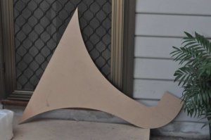

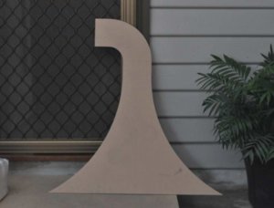

    Show các bác cái hình sample em làm mẫu triển khai cho woodhorn

    Thoáng nhìn đã thấy cái horn của bác giống thiết kế của em rồi, khác ở chỗ drivers em đặt thẳng đồng tâm còn bác để vuông góc :D , để em hoàn thiện bản vẽ rồi show các bác xem.

    Giống sao mà giống nhẩy :lol:
    Vẽ phát em coi nào ?
    Cái này chỉ là cái tiện em làm thêm nhân dịp dành thời gian thi công cho Horn chính và Thùng loa.
    để sau này có dịp sẽ nghịch ngợm chọc ngoáy thêm chứ cái chính của em nó khác,chắc nó cũng khác của bác luôn chứ không chắc giống đâu 8)
