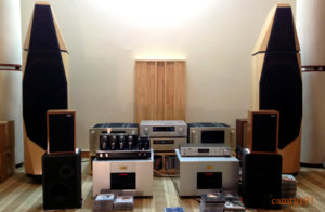

    Số tiền trên không đủ bác thinhgia ạ, em cũng đã thử với cấu hình tương tự như trên , nếu bên trên mà là 414A-802d-511B-077 có khi budget tầm 3000$, cái khó là ở vietnam cũng không có sẵn đồ này. Nhưng đam mê món kèn sáo này rồi thì trước sau cũng sắm đủ. :D
  2. Camry191
    Camry191 Advanced Member
    14/9/11
    1.781
    27
    Em cũng thấy với mấy món trên bác nói nếu mua tại VN thì không rẻ hơn 60tr (Nếu hàng còn đẹp) :D

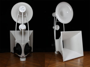

    Clone cặp kèn sáo này có lẽ dễ hơn các bác nhỉ :D nếu Clone cặp này em còn thiếu 1 cặp bass 515 nữa :mrgreen:
    Cặp này độ nhạy 108db và đang được bán giá 100.000$ quá khủng khiếp.
  9. VINSTAR
    VINSTAR Advanced Member
    19/9/12
    569
    241
    Đóng kiểu cặp này e e rằng phòng phải 30m2 trở lên anh ạ. A cứ từ từ xơi cặp chạy 1 bass cái đã, nếu chưa đủ phê tăng liều tiếp. Chơi món kèn sáo này loay hoay mới có cái sướng a ạ.

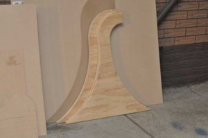

    Em không nghĩ bass horn sài cones drivers là dễ xơi hay ăn ngon
    Nói chung thì phần woofer của bất cứ hệ thống từ Hãng cho tới DIY đều không phải là món dễ nhằn nói chung
    Em cắt được mấy tấm vách show các bác coi chơi

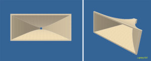

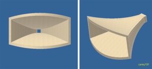

    Em đang phân vân hai phương án Sectoral horns này. Làm thế này thì không cần phải tiện có thể gia công hoàn toàn bằng tay với chi phí rẻ hơn nhiều, bên trong có thể làm thêm các múi chia như 311-90. Nếu CNC 3D với kích cỡ lớn (đường kính khoảng >70cm, cao >70cm) thì máy không làm được. Nếu dùng phương án tiện tròn như miệng kèn đồng thì tương đối tốn kém. Về chất lượng âm thanh thì bác thấy sao giữa các dạng miệng kèn.
    Miệng tròn:
    Miệng vuông:
  12. thinhgia
    thinhgia Advanced Member
    18/1/08
    5.002
    531
    Còn Lâu Mới Khoái Nhá
    Tại sao bác không sài cái 311-60 cho lẹ ?
    Vì làm horn cũng dễ mà cũng khó .
    Bác nên làm sectoral horn bác có thể căn bản làm như cái 311-60 bác có. phần múi nếu không phải lý do hình thức thì bỏ luôn không cần thiết ,
    Trong trường hợp CNC 3D chỉ cắt dầy tới đó bác chia ra khối gỗ làm đôi cắt làm hai lần rồi ghép lại sau. mỗi phần cắt 65mm chẳng hạn,
    Đúng ra cái này bác có thể làm bằng tay với bộ bàn ghá,
    Trước đây vì em đã hứa không chuyển giao cộng nghệ cắt horn bằng tay cho ai khác tại VN " ngoài một đồng chí X "
    Và một số horn làm cho AE VN chơi đang sài phương pháp cắt bằng tay mà đồng đều như CNC
    Thực ra còn nhiều kiểu và cách làm khác nhau tùy theo nguyên liệu và ý muốn,
    Như plywood có thể cắt theo kiểu lá cọ rồi ghép uốn lại như Onken horn cũng là một phương thức.......

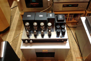

    Em có thêm đồ chơi mới để dành cho dự án kèn sáo đây các bác. Con pow này mà kéo Altec A5 là đỉnh luôn. Em kéo thử LS3/5A thì rất hay trung âm tuyệt vời, chi tiết, bass kiểm soát rất tốt.

    Hàng kit nhật hở bác Cam ? nhìn đám tango tức mắt wé :mrgreen:
  19. Camry191
    14/9/11
    1.781
    27
    Anh đã kéo thử thấy nghe mức độ vừa phải cũng rất hay. Anh cứ nghĩ là cặp khủng long (4Ohm, 90db) khó kéo nhưng không phải thế. Với thể loại vocal nhạc nhẹ nhàng thì rất tốt nhưng nghe đến giao hưởng hay nhạc đòi hỏi có tiếng bass nhanh mạnh thì lại không ổn. Khi lắp lại cho M2000 kéo thì vấn đề lại khác hẳn bass sâu, căng.
    Con Pow 2A3 này anh dùng để sắp tới kéo cặp A5.
  20. Camry191
    14/9/11
    1.781
    27
    Vâng! Pow Kit 2A3. Linh kiện dùng toàn loại tốt, khi nào rảnh em độ thêm mấy quả tụ nối tầng loại hết thuốc thì đỉnh luôn :D Hiện giờ nghe đã rất hay rồi.
  21. HaChu
    HaChu Advanced Member
    19/8/08
    3.407
    81
    Bia Bà - Văn khê - Hà Đông
    Pow này có ngõ ra 4ohm không? nếu có anh lắp vào đánh thử xem thế nào. Chạy bóng 2A3 thì em này ra được 15w là hết cỡ.
    Nhìn cái OPT nó to vật vã.
  22. Camry191
    14/9/11
    1.781
    27
    Đầu ra có đủ 4,8,16 Ohm. Kéo loa khủng long bằng đường 4Ohm. Hôm nào vác đi tẩn A5...
  23. HaChu
    19/8/08
    3.407
    81
    He he, em đang định đề xuất :mrgreen:, à thử so găng với em 6C4C của em luôn.
  24. AGC
    AGC Advanced Member
    21/5/10
    3.582
    36
    343 Minh Khai - Hà Nội
    Đừng so găng, thua mang tiếng lắm :lol:
